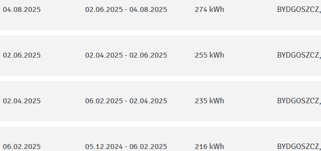

Witam. Mam umowę na prąd z Enea w Bydgoszczy. Od stycznia, co dwa miesiące przychodzą rachunki większe o 20 kwh. Nie wiem czym jest to spowodowane, tym bardziej że był okres letni a co za tym idzie powinno się mniej prądu się zużywać. Wcześniej mieszkałem w innym mieście (Energa) ale tam nie miałem z tym problemu. Czym to może być spowodowane? Może to wina licznika? Ilość urządzeń na prąd się nie zmieniła, nic nie doszło. Mam kuchenkę gazowa, brak mikrofalówki. Tylko komputer, lodówka, telewizor, pralka i od czasu do czasu mniejsze urządzenia jak np. toster. Robiłem test i wyłączyłem korki na godzinę aby sprawdzić czy odczyt się zmieni ale się nie zmienił. Dzwoniłem do Enea i powiedzieli, że mogę zlecić badanie licznika.
W załączniku przesyłam odczyty z poprzednich miesięcy.
Licznik PAFAL 4a52d

Teoretycznie koledzy mają rację. Natomiast z praktyką bywa różnie. Zauważcie że co okres rozliczeniowy zużycie rośnie o dokładnie 20kWh. Od zimy wzrosło o 30% a to już może coś znaczyć. Ja zużywam miesięcznie około 1MWh i moje zużycie jest na w miarę stałym poziomie. I ten równomierny wzrost jest trochę zastanawiający. Mimo wszystko jeżeli coś jest nie tak z licznikiem, a to raczej najbardziej prawdopodobna opcja jeżeli rozpatrujemy tylko potencjalne awarie, to ekspertyza za 140 złotych nie jest jakąś kosmiczną ceną. A spokojna głowa to spory plus, niezależnie od wyniku badania.

Nie mam wentylatora. Światła się mniej pali bo jest dłużej jasno. A razi mnie to bo w poprzednim mieście miałem o połowę mniejsze zużycie prądu, około 150 kWh…

Nikłe różnice to miałem gdy miałem prąd z Energa czyli plus minus 5 kWh…a nie 20 co rachunek.

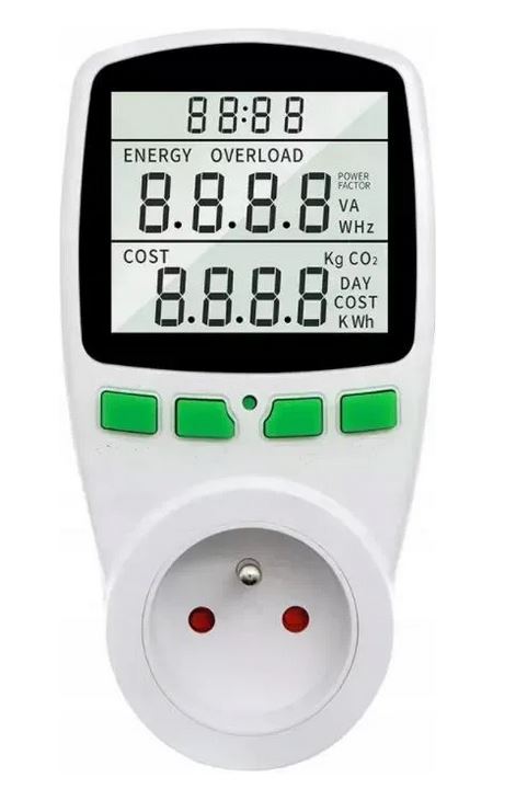

Jak bardzo chcesz dociec, czy to sprawka lodówki - załóż na wtyczce licznik energi (coś, jak na załączonym zdjeciu) i możesz monitorować zużycie nawet co 24h.
