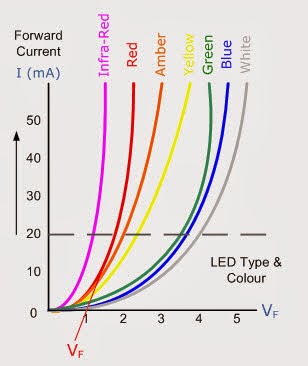

Różnica ta będzie miała wpływ. Prawdopodobnie przy niższym napięciu będzie “mniej światła” i mniejszy prąd rozładowania (prawdopodobnie, ponieważ zależy od charakterystyki samego źródła światła).
Jeżeli założymy np. że jest to led a zależność ta jest liniowa - to przy takim zakresie zmian będzie to dobre założenie - to Kolega luka2nd nadal ma rację!
