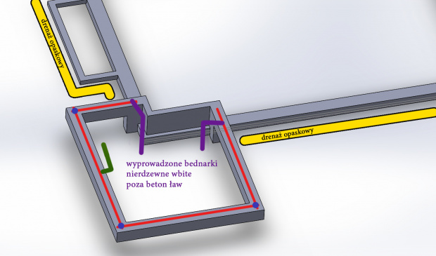

Proszę sprawdzić czy to co planuję zrobić jest ok.

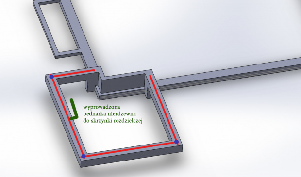

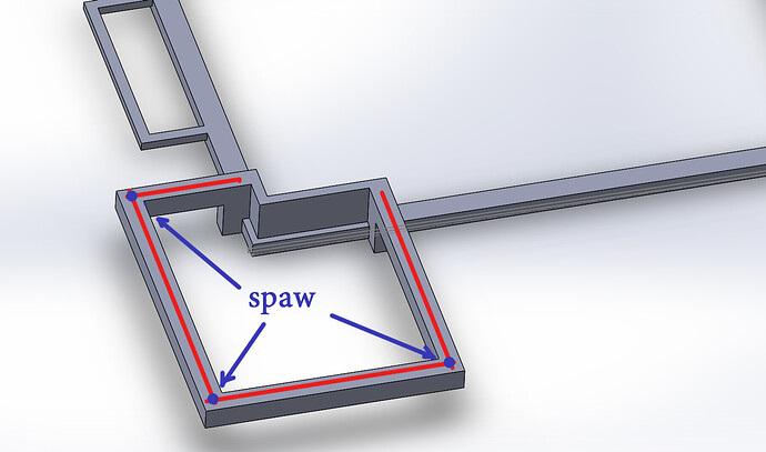

  • Bednarkę na spodzie ławy ze stali czarnej planuję pospawać w narożnikach (poproszę znajomego spawacza). Układane na wspornikach 5 cm od gruntu żeby beton otulił. Czy dla uziomu lepiej żeby wsporniki były z nierdzewki i zostały głębiej wbite w ziemię?
Wyprowadzona i pospawana bednarka nierdzewna do wnętrza budynku do skrzynki rozdzielczej w garażu (szyny wyrównawczej?):
  • Jak pisałem ława nie jest zamknięta po obwodzie. Co w takim wypadku zrobić? Czy na końcach ław wyprowadzam dodatkowe nierdzewne kawałki bednarki, które wbijam w grunt jakimiś szpilkami?
  • Czy obecność drenażu opaskowego ma tutaj jakieś znaczenie? Podczas opadów deszczu opaska będzie zalana wodą, Rozumiem też że ułożona na spodzie bednarka nie musi mieć kontaktu ze zbrojeniem?
Czy oprócz bednarki nierdzewnej do wnętrza garażu mam wyprowadzić inne bednarki nierdzewne? Kontrolne na przykład?
No i czy to w ogóle ma sens skoro uziomu nie ma pod piwnicą która ma 14x10 m a garaż tylko 6x7m

Skoro przegapiono uziom fundamentowy, proponuję wykonać uziom otokowy. I tak będziecie odkopywać fundament wokół budynku, żeby zrobić drenaż - można przy okazji odkopać trochę więcej i ułożyć bednarkę. Trzeba tylko przypilnować, żeby bednarka była ułożona na sztorc, przynajmniej 1 metr od budynku i zasypana gruntem rodzimym. Z otoku wprowadzić bednarkę do miejsca, gdzie będzie zainstalowana rozdzielnica i tam wykonać główną szynę wyrównawczą. Tam, gdzie planowane są przewody odprowadzające instalacji odgromowej też wypuszczamy odcinki bednarki. Łączenia bednarki zabezpieczamy taśmą denso, masą bitumiczną albo innym specyfikiem, który zabezpieczy miejsce spawu przed korozją.
W jakim celu bednarke od otoku ma być układana na sztorc?
Płaskownik (bednarka) ma być otulony ze wszystkich stron rodzimym gruntem (w przypadku uziemienia fundamentowego - betonem).
Chodzi o jak największą powierzchnię tej bednarki stykająca się z otoczeniem.
Ułożenie na płask może nie gwarantować styku w/w z gruntem pod tą płaską powierzchnią.
To dotyczy tylko ułożenia w betonie i to tylko gdy zasistnieje ryzyko że pod spodem bednarki jest możliwość że powstaną pęcherze powietrza (możliwe tylko przy niechlujnym betonowaniu, bez zawibrowania). W gruncie kładziemy na płasko, lepiej grut przylega wtedy gdyż z góry jest docisk.
A pod spodem próżnia :smiley:
Kładziemy na płasko w wykopie na ubitym mocno związanym gruncie a nie w powietrzu. A nawet gdyby jakieś się tam znalazło to kilkaset kg ziemi przysypanej z góry skutecznie dociśnie bednarkę do podłoża.
Wykopy nie są jeszcze zasypane więc mogę zrobić otok. A fundamentowe chciałem bo wszyscy chwalą ze lepsze. Z tym że u mnie było by tylko pod garażem i nie w otoku bo ławy garażu nie są zamknięte więc nie wiem czy jest sens się bawić, tymbardziej że czas goni. Nie wiedziałem że bednarke trzeba też spawać do zbrojenia, myślałem w tylko ona ma być na narożnikach pospawane i w miejscach wyjścia. U mnie jest problem jak zakończyć miejsca gdzie ława dolega do styropianu
