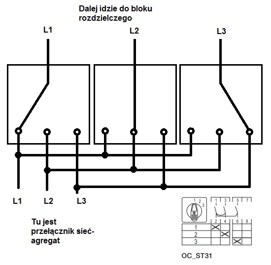

Alternatywnie drugi elektryk zaproponował 3x łącznik krzywkowy (chyba 3 moduły każdy) podłączone wg schematu (przerysowałem w paincie odręczny schemat). W skrajnym przypadku może być tylko jedna faza i cały dom będzie zasilany.
Nie mam żadnych odbiorników 3f, a przed blokiem rozdzielczym mam pomiar natężenia na przekładnikach, więc sobie kontroluję co ile ciągnie.
Proszę o ocenę, czy te łączniki krzywkowe to dobry pomysł.

W moim pytaniu chodzi raczej o to, czy to rozwiązanie problemu braku fazy w przypadku następnej awarii spowodowanej gałęzią jest “dobre”,“co najwyżej dopuszczalne” albo “niedopuszczalne - ponieważ …”.
