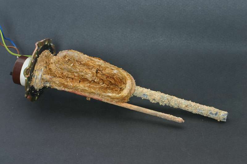

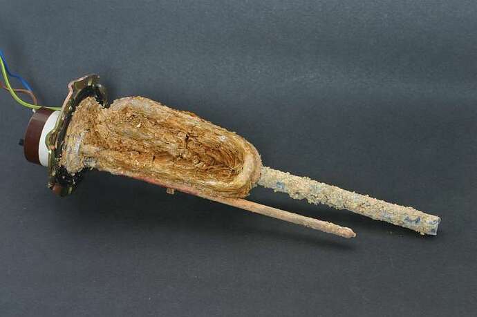

Bywa że bojler źle grzeje lub przestał. Oto są powody tego stanu. Tu termostat nie dał rady współpracować z grzałką. Wszystkim za ciepło było w tej kamiennej pierzynce. Pamiętajmy złe oddawanie ciepła przez grzałkę powoduje zwiększenie zużycia energii elektrycznej. Podobnie bywa z czajnikami. Ten czajnik nie może zagotować wody mówi klientka co to jest. Kamień jak widać.
FOTO tu http://pooh.homelinux.net/stanca/grzalka/img_0252.jpg
Nadmienię, że przy wyciąganiu i w transporcie sporo kamienia odleciało.
Dodam woda we Wrocławiu.
