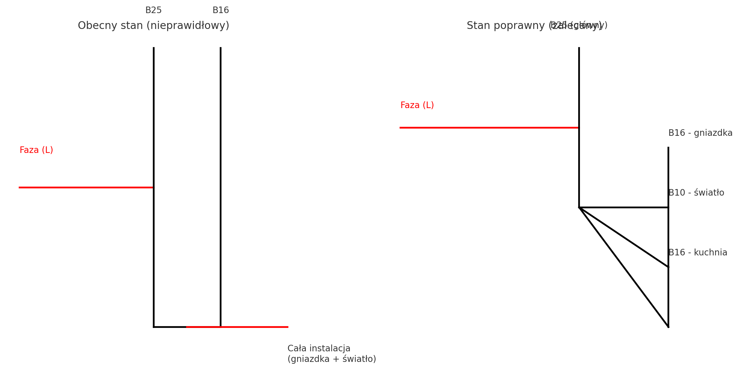

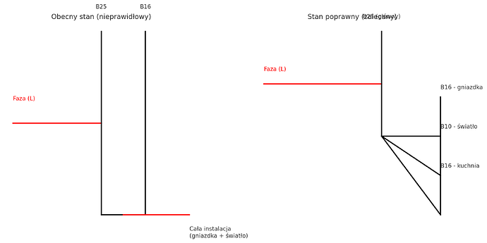

Witam przychodzę z pytaniem mam obecnie tak elektrykę zrobioną jednofazową, i tu pojawia sie pytanie b25 traktować jako wyłącznik przedlicznikowy? i właśnie czy jeśli nie jestem elektrykiem jedynie posiadam jakikolwiek staż w branży i chciałbym samemu po rozdzielać to na rysunku po prawo, to właśnie od czego zacząć od zgłoszenia Tauronowi o zerwaniu plomby i od tego zacząć i potem sobie osobno rozdzielać w nowej rozdzielnicy obwody?
i drugie pytanie jak chciałbym w przyszłości przechodzić na 3 fazy to jeśli nie mam uziemienia fundamentowego (dom z czasów PRL) to co wtedy w tej sytuacji zrobić?
Patrzę na Twoje wykresy… i za cholerę nie rozumiem w czym problem.

Dam ci poradę jako aktualny uczeń technikum i pewnie przyszły student - na tą chwilę ChatGTP jest absolutnie nieprzystosowany do rozwiązywania tego typu problemów. Jego rysunki nie mają nic wspólnego z elektryką. Lepiej tutaj na forum coś tam może się uda zaczerpnąć wiedzy.

No ja na ten moment nawet nie rozumiem w czym problem, autor nie kwapi się do wyjaśnienia a najlepiej wysłania jakichkolwiek zdjęć, a te bazgroły z GPT są nic nie warte.

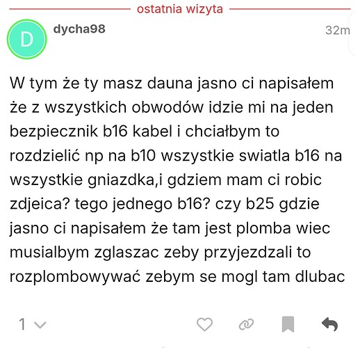

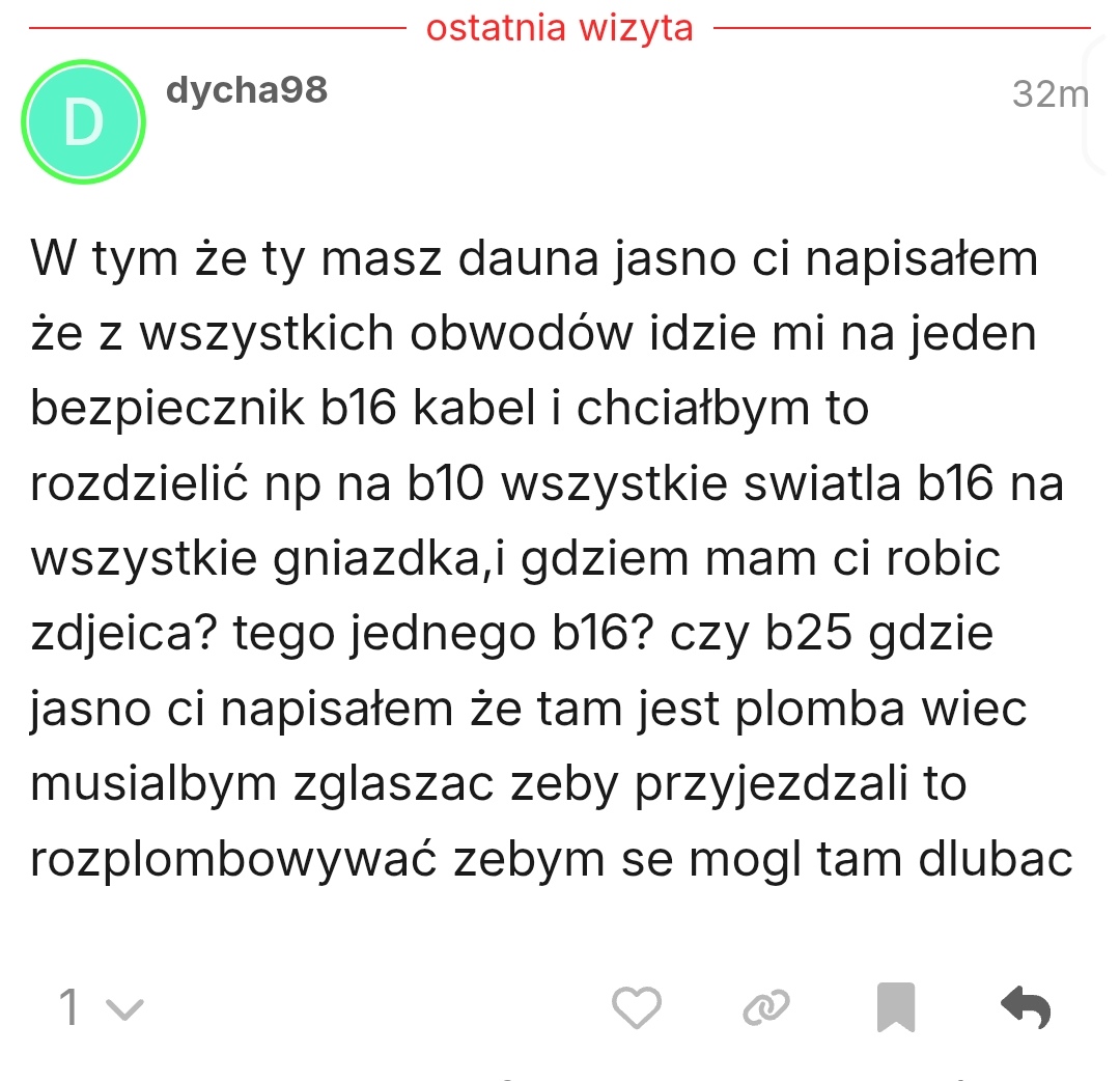

(…) Jasno ci napisałem że z wszystkich obwodów idzie mi na jeden bezpiecznik b16 kabel i chciałbym to rozdzielić np na b10 wszystkie swiatla b16 na wszystkie gniazdka,i gdziem mam ci robic zdjeica? tego jednego b16? czy b25 gdzie jasno ci napisałem że tam jest plomba wiec musialbym zglaszac zeby przyjezdzali to rozplombowywać zebym se mogl tam dlubac

w tym rysunku przez gpt wszystko byloby fajno dopoki nie polaczyl mi na rysunku b25 ze idzie do calego obwodu bo to nie ma nic tam wspolnego z tym dopiero po czasie to przenalizowałem.
