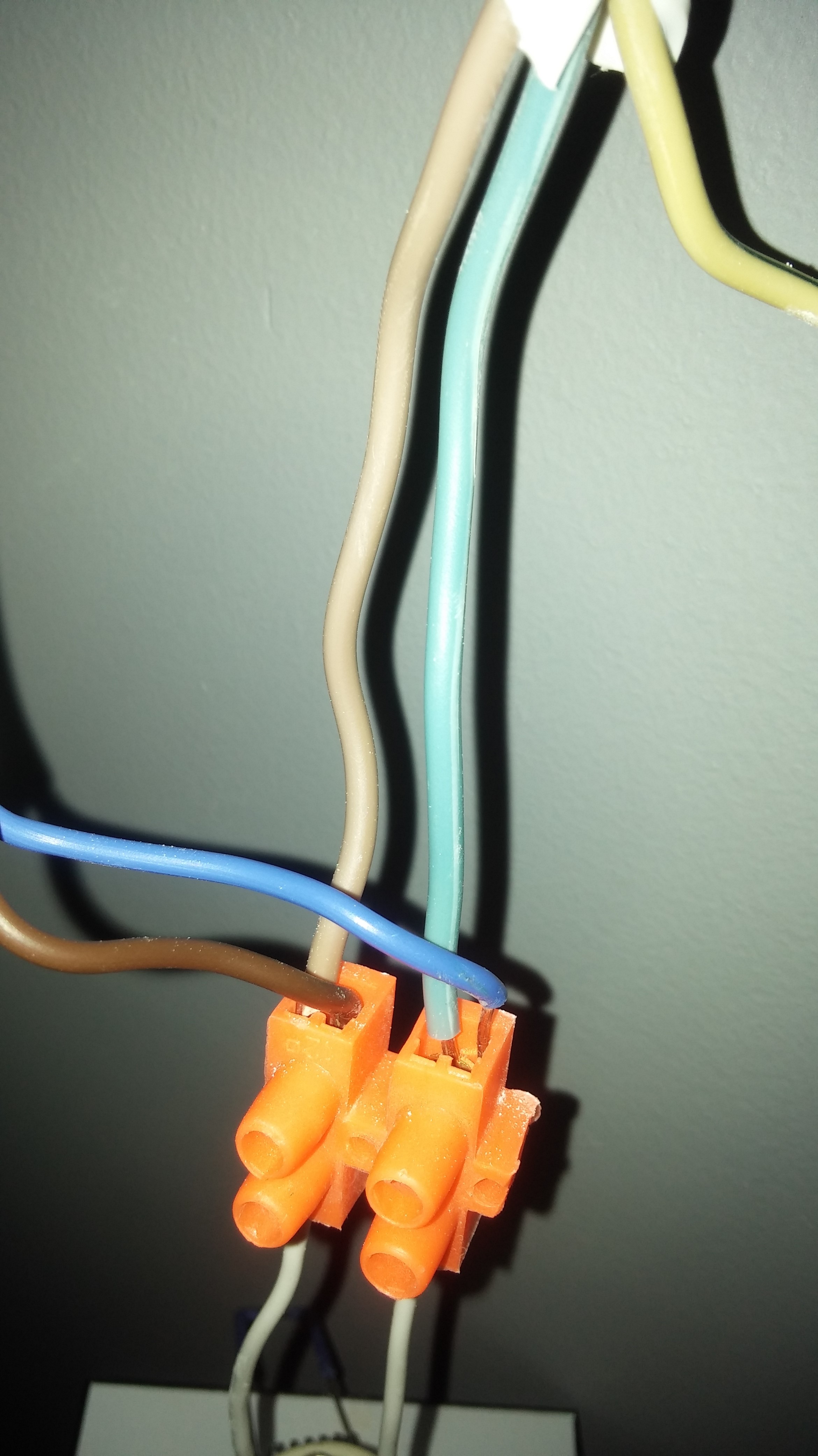

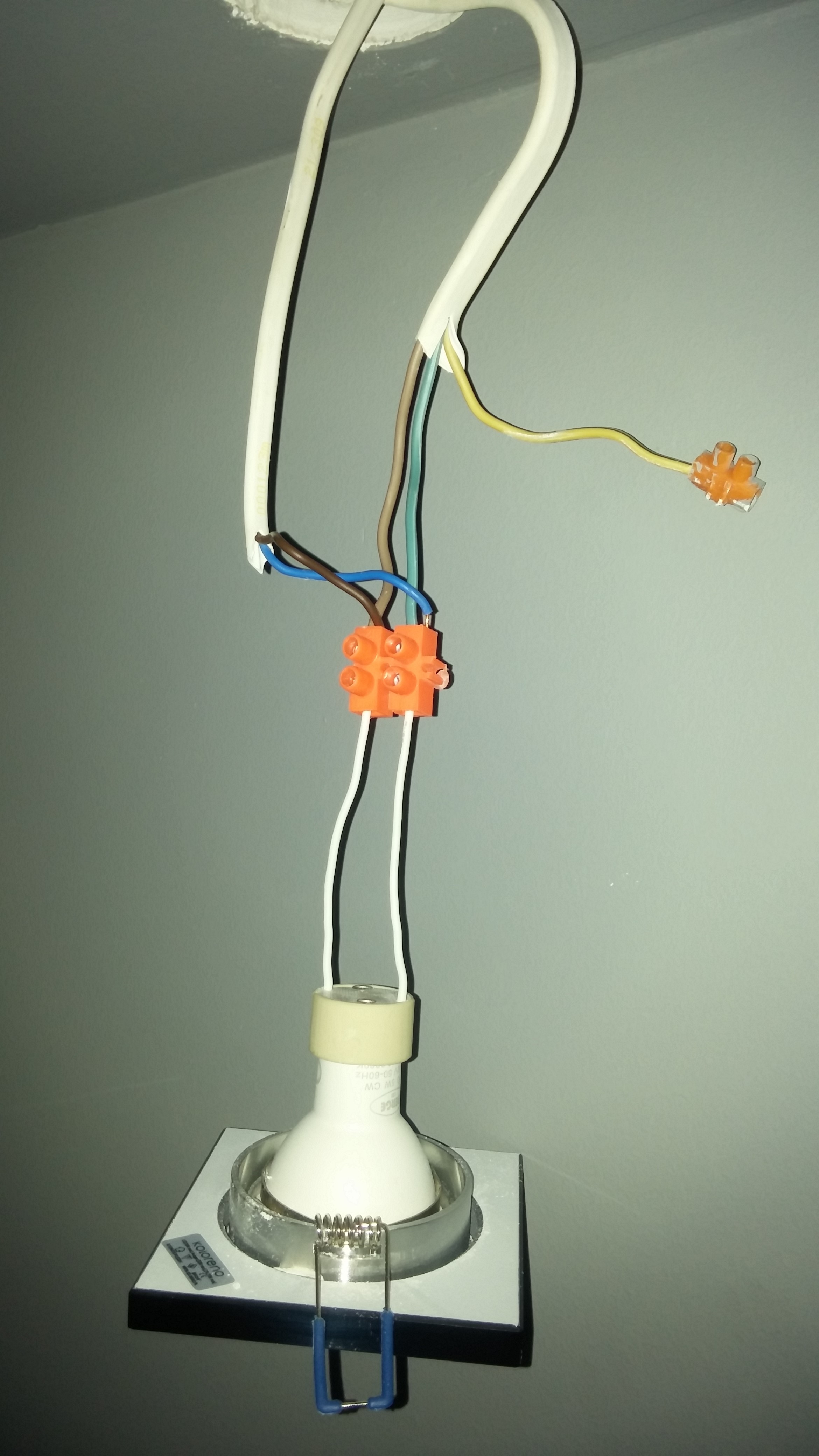

Tak wygląda podłączanie przy pierwszej żarówce aktualnie. Kabel trzy żyłowy idzie z włącznika na ścianie a ten dwu żyłowy do następnych żarówek.
Czy ja dobrze widzę , że Lampa LED jest zasilana napięciem 230V? a na samej lampie jest symbol III klasy ochronności (III w “kopniętym kwadracie”) ?
Jeżeli tak, to układ oświetlenia jest do przerobienia; tutaj to kiedyś opisałem:

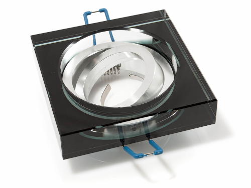

Czemu lampa ? To jest ŻARÓWKA LED GU10 5W SMD2835, w sumie są takie 3 w zabudowie k-g
Opis :
Typ gwintu: GU10
Moc poboru prądu: 5W
Barwa światła: BIAŁY CIEPŁY
Temperatura barwy światła: 2800-3300K
Typ diody LED: SMD2835
Strumień świetny: 480lm
Współczynnik oddawania barw: Ra ≥80
Napięcie zasilania: 220-240V
Żywotność [h]: Do 30000h
Ilośc cykli wł./wył.: 25000
Materiał obudowy: termoplastik + aluminiowy radiator
Kąt rozsyłu światła: 120°
Średnica: 50mm
Wysokość: 55mm
Współpraca ze ściemniaczem: NIE
Oprawka:
Kolor | wykończenie: CZARNY
Typ: RUCHOMA
Sposób montażu: PODTYNKOWY
Kształt: KWADRAT
Główny materiał: SZKŁO
Napięcie znamionowe: 230V~50Hz
Maksymalna moc źródła światła: LED (10W max), Halogen (50W max),CFL (15W max)
Źródło światła w komplecie: NIE
Gniazdo GU10 w komplecie: NIE
Wymienne źródło światła: TAK
Średnica otworu montażowego: 68mm
Wymiary produktu: 90x90x24mm
Dobrze jest to podłączone? Bo już sam nie wiem teraz…

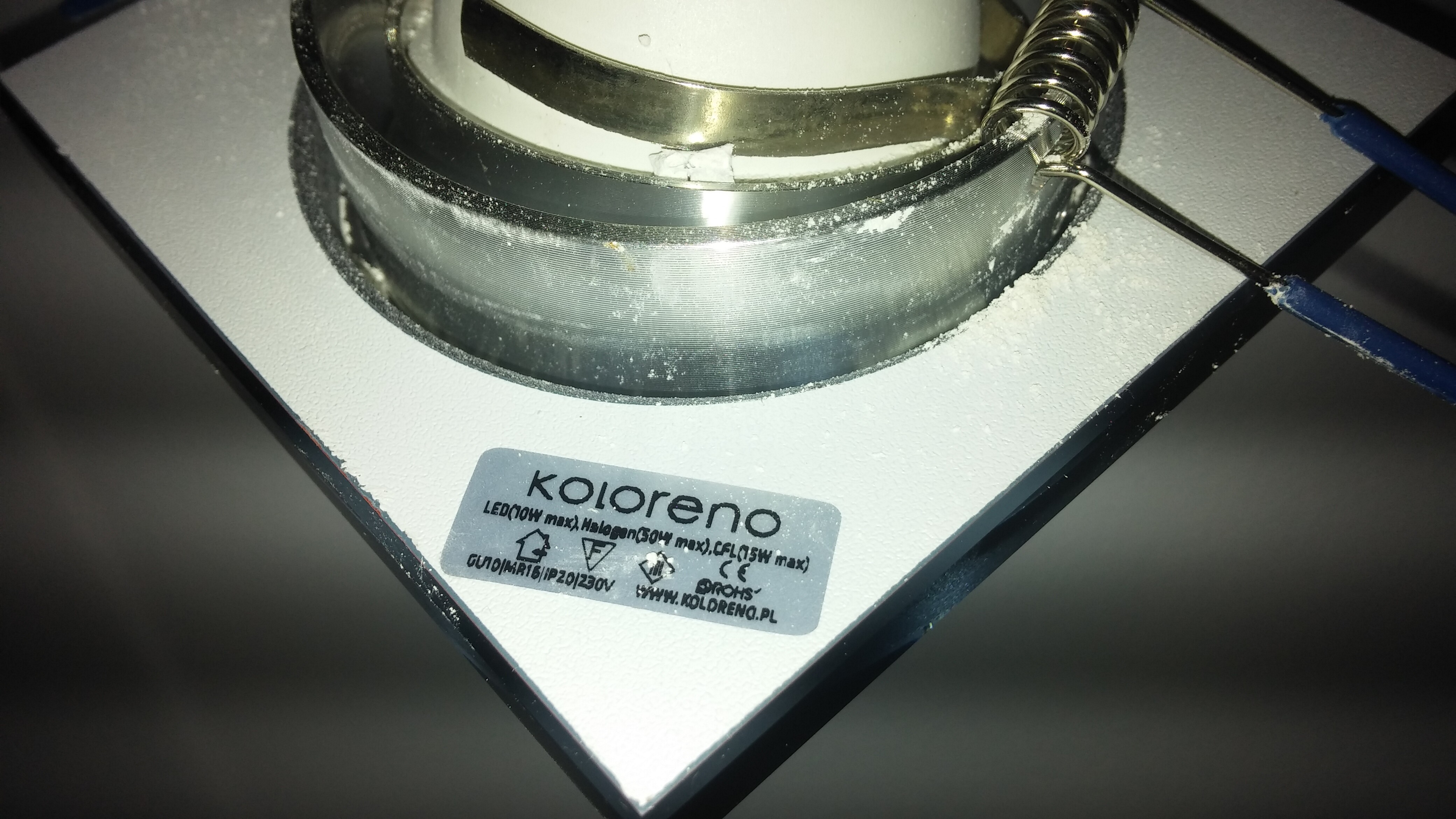

Możesz kolego powiększyć naklejkę z oprawy oświetleniowej ?
Bardziej nie powiększę niż tak jak na stronie jest z lupą. Mogę zrobić zdjęcie dokładnie tej naklejki ale to nie dziś i podeśle.
Kolego sam sprawdż, jeżeli się nie mylę , to widzę na tej oprawie symbol III klasy ochronności. A to znaczy, że nie można ich zasilać napięciem 230V.
Z resztą przeczytaj ten artykuł , jak nie zrozumiałeś przytoczonego wyżej wątku: Klasy ochronności - ElektrykaDlaKażdego.pl czyli Domowa Elektryka bez tajemnic
Wg mnie to nie symbol III klasy obronności, a raczej przekreślonego kosza “elektrośmieci”, ALE przydałoby się powiększenie, aby stwierdzić na 100%
Czepiacie się symbolu III, a nic na temat żyły ochronnej???
Jak najbardziej, przewód przychodzący z wyłącznika należy podłączyć do zacisków “black” i “red”, natomiast przewód do opraw po wymianie na 3-żyłowy podłączyć do zacisków “black” i “blue”, zaś tę dziwną żyłę żółto-zieloną połączyć z taką samą żyłą z przewodu zasilającego.
A co z tą żyłą ochronną i która to ?
Jak po wymianie na 3 żyłowy? Ten 2 żyłowy do reszty żarówek nie wystarczy? Kurcze szczerze pogubiłem się w tym już jak mi napisałeś co do czego tymi kolorami…
No widzisz: laik nie wie (to nie dziwne) ale i ci którzy mienią się być elektrykami też ją lekceważą…
To ta dziwna, dwukolorowa. Żółto-zielona. Do tego najważniejsza żyła w instalacji elektrycznej, tylko ona tam być MUSI, inne tylko mogą jej do towarzystwa służyć.
Dzięki żyle ochronnej parę osób przeżyło kontakt z prądem.
Dlatego napisałem, że odcinki od miejsca połączenia widocznego na fotce należy wymienić na np. YDY3x1,5mm. Wierz lub nie, tak należy zrobić .

O ile te oprawy są w III kl. ochronności, to i tak zostanie przerobiona instalacja (żarówki i zasilacz na 12V) - czyli SELV , to na co komu tam żyła ochronna kolego e-sparks ?
A w obecnym układzie ? ..hmm do czego podpiąć tą żyłe ż/z , jak w tych oprawach nie ma nawet styku PE ? To albo “chińczyk” bez klasy i bez CE albo (o ile dobrze widzę) oprawka w III klasie a wtedy tylko SELV.
Zobaczę na dniach te oprawę co tam jest konkretnie na tej naklejce. Tyle że czemu to mam przerabiać na jakieś 12V jak oprawa jak i żarówka jest na 230V? Co to za żarówki miałbym kupić? Chciałem tylko wyłacznik na pilota zainstalować a okazuje się że mam przerabiać instalacje pod 3 żarówki. Jestem w stanie wymienić tamten 2 żyłowy na 3 żyłowy, reszty nie tykam. Chyba muszę ogarnąć elektryka jakiegoś.

[quote=“KATORGA, post:12, topic:13740, full:true, full:true”]
[/quote] Więc najpierw kolego zobacz symbole na naklejce a potem możemy wrócić do rozmowy.

[/quote] Więc ty , jako elektryk, sam sobie odpowiedz jak ma być spełniony wymóg ochrony przeciwporażeniowej, bo chyba nie przewodem PE położonym obok oprawki !?
Skoro producent nie określa klasy ochrony, to co to jest? …klasa 0. Nie można tego użyć do napięcia 230V (chyba, że przez transformator separujący) , ewentualnie zasilić ze źródła bardzo niskiego napięcia.
Każde inne rozwiązanie będzie niezgodne z przepisami a przy pomiarach kwalifikuje się do negatywnej oceny instalacji - tyle.
Czyli jednak jest ta 3 klasa ochronności, ale też jest opis że na 230V tak samo jak żarówka i do 10W LED a moja ma 5W. To jak w końcu?
[quote=“KATORGA, post:18, topic:13740, full:true, full:true”]
[/quote] A więc zgodnie z oznakowaniem produktu trzeba go zasilić ze źródła bardzo niskiego napięcia (jakaś przetwornica 230/12V w miejscu przejścia przewodu 3-żyłowego na 2-żyłowy przewód). Wymienić trzeba źródła światła na 12V i żadnych przewodów wymieniać już nie musisz. Moc przetwornicy należy dobrać do łącznej mocy lamp LED, ale powinni w tym pomóc sprzedawcy :wink: . To zgodne z przepisami i najsensowniejsze rozwiązanie. Bezprzewodowym sterownikiem można załączać przetwornicę zatem całe oświetlenie.
