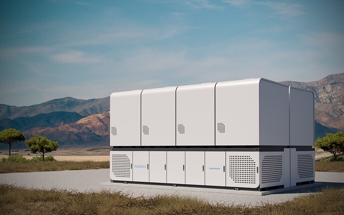

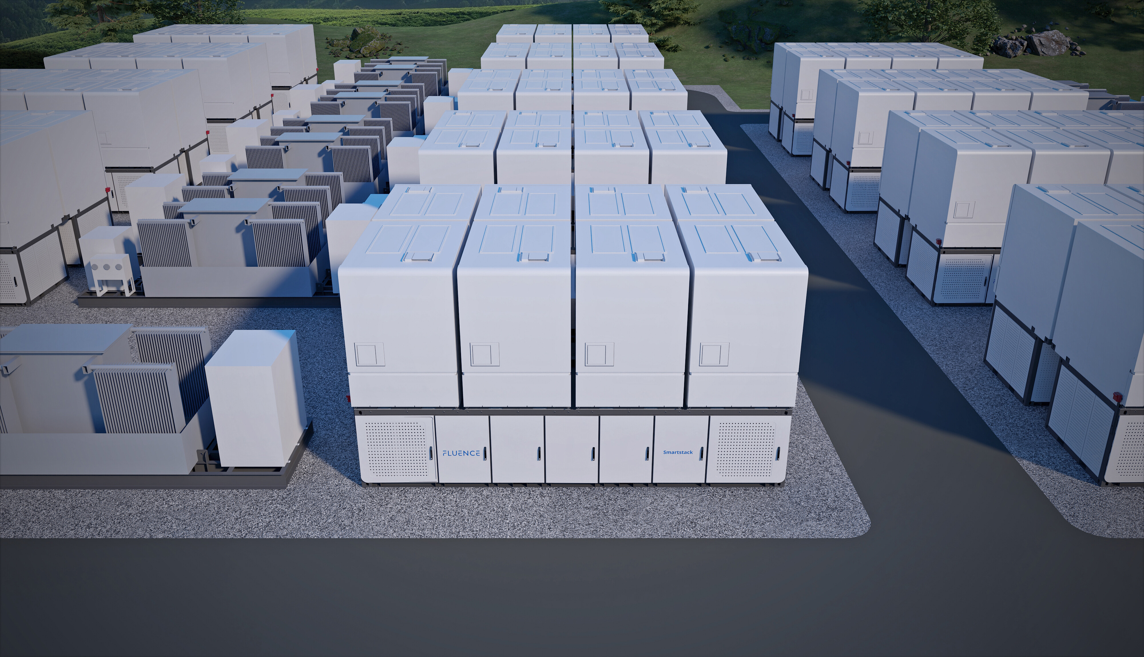

Technologia Smartstack™ firmy Fluence to właściwie pomysł na to aby gęsto upakować taką energię i szybko skalować. W związku z tym cały magazyn składa się z modułów o mocy kilku MW w zależności od zastosowanych ogniw (około 7MW). Bloki te mają wyjście mocy na napięciu AC (690V) w układzie IT.
https://www.globenewswire.com/
Fluence Energy to to spółka joint venture firm Siemens i AES Corporation
Jak wynika za załącznika, hałas na poziomie 72 decyble (według producenta) ale to i tak mniej niż ulica w mieście, droga szybkiego ruchu czy autostrada.
Fluence-Smartstack_Brochure.pdf (685,4 KB)
Co do zabezpieczeń przecipożarowaych to ta budowa modułowa z przegrodami termicznymi pomiędzy modułami stanowi jedno z nich.
Drugie to “pody”, czyli baterie z bms w danym module są zamknięte w gazoszczelnej, oczujnikowanej metalowej obudowie.
System gaszenie mgłowego/gazowego
Producent podaje wiele możliwości ale co będzie zależy pewnie od wymagań o które pytasz i w na koniec co znajdzie się w projekcie.

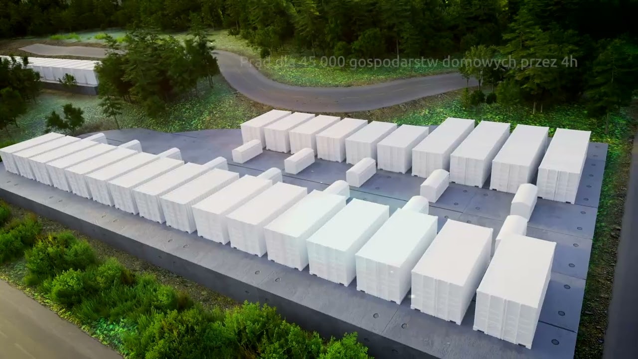

Tyle co udało mi się dowiedzieć: ogniwa LFP, 88 kontenerow, hałas: 60db z kontenera (przy najbliższym ogrodzeniu prywatnej posesji obliczono 33db), wyprowadzenie mocy linią kablową do rozdz. 220kV przy elektrowni Siersza; ogniwa oczywiście monitorowane technologią BMS.
Ochrona p.pożarowa: system gaszenia aerozolem urządzeń AC, zbiornik ppoż 150m3, same przedziały bateryjne są tylko oczujnikowane, ale nie mają swojego systemu gaszenia.

Domyślam się że kontenery bateryjne-po kilka -byłyby budowane w wyodrębnionych, wygrodzonych strefach pożarowych (oczywiście bez “dachu”) o określonej odporności ogniowej aby zminimalizować obszar ewentualnego pożaru.
1 polubienie
Wizualizacja jest gdzieś wyżej, raczej nie ma tam być przegród. Kontener z ogniwami jest obudowany; pod przedziałem bateryjnym (na spodzie) są urządzenia chłodnicze oraz falownik. Na dachu kontenera klapy. Wysokość kontenera wynosi 4m, długość to ok 8 (z tego co pamiętam.
To ciekawe, bo po doświadczeniach Amerykańskich i bodajże Australijskich (ogromne pożary w skutek których zniszczone zostały wielomegawatowe części magazynu - po kilkanaście kontenerów) myślałem że to już standard. Wedle mojej wiedzy wygrodzenia pożarowe obejmujące po kilka kontenerów przewidywane są w planowanym magazynie w Żarnowcu.
Tak jak myślałem i pisałem - LFP, brak systemu gaszenia baterii bo ich gaszenie nie ma sensu. Natomiast jeżeli byś kiedyś rozmawiał z projektantem, mógłbyś zapytać o wykonanie takiego magazynu ale pod ziemią, przykładowo w czymś na kształt suchego basenu lub betonowego zbiornika? Fakt, trochę drożej i trudniej w serwisie, za to ograniczasz rozprzestrzenianie się pożaru, a ogniwa można od ręki zalać wodą ze zbiornika ppoż. Redukujemy hałas. Do tego ukrywany je przez wzrokiem, bo z mojego doświadczenia głównie tego bym się obawiał - mieszkam całe życie na wsi, sam w pobliżu turbin wiatrowych postawić nie pozwolę, na panele PV może bym przymknął oko, ale jak coś da się zakopać to niech będzie zakopane.

Szczerze, to też wyobrażałem sobie przegrody ognioodporne w postaci murów między grupami kontenerów, ale też szczegółowego planu nie widziałem, więc pewności nie mam a wizualizacja może takiego elementu nie zawierać. Przedstawicielka inwestora zajmująca się bezpieczeństwem pożarowym poświęciła sporo czasu w swoim wystąpieniu odległościom od elementów zewnętrznych w tym ściany lasu.
Projektant był na spotkaniu. Projekt już jest wykonany. Obawiam się, że gabaryt tego przedsięwzięcia to byłaby dziura wielkości sporego kamieniołomu - pewnie miałaby walory o których piszesz ale i koszt budowy niewspółmierny a równolegle powstałby problem odwodnienia takiej “wanny”.

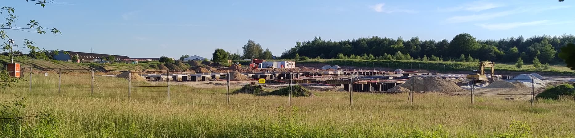

No i budowa ruszyła: https://gazetakrakowska.pl/w-malopolsce-ruszyla-budowa-najwiekszego-w-polsce-magazynu-energii-mieszkancy-maja-wiele-obaw-inwestor-nie-ma-zagrozenia-dla-zdrowia/ar/c1p2-28973701
Prace nabierają tempa :
