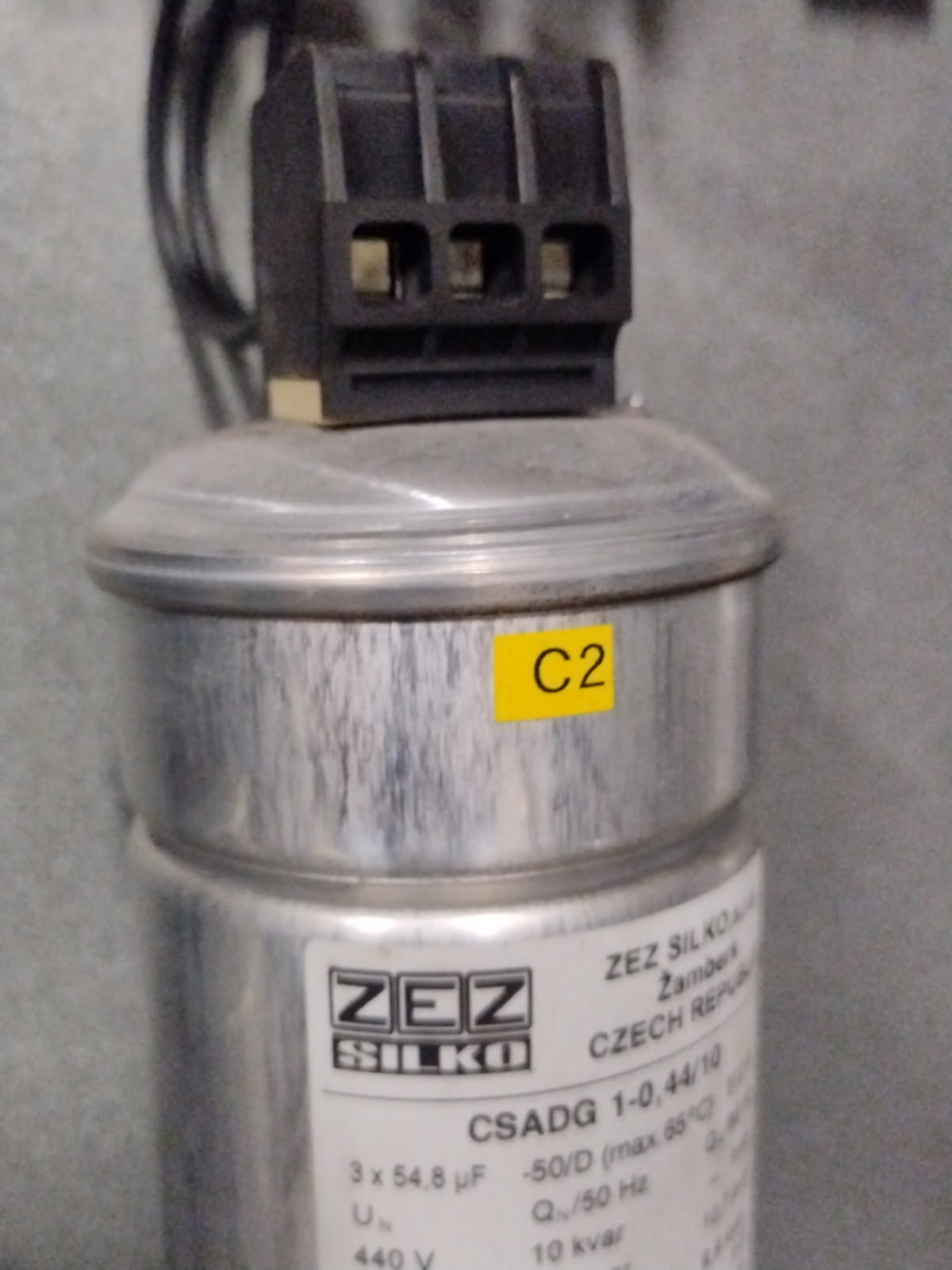

Pojawiły się opłaty za moc bierną, klient poprosił o przegląd a to … ciekawe spostrzeżenie :wink: - ten kondziu odmówił współpracy :
ZEZ SILKO, bardzo dobry producent kondensatorów wysokoprądowych i wysokonapięciowych, szczególnie przy w.cz. Ale też się ceni, niestety.

ZEZ SILKO, bardzo dobry producent kondensatorów … Ale też się ceni, niestety.
[/quote] Tak , kondensator wykonany w nowej technologi, jest już chyba bez syciwa olejowego, ma wewnetrzny bezpiecznik ciśnieniowy (który, jak widać zadziałał) - a ta cena ? …nie jest jakoś bardzo wygórowana na tle innych.
Pomyśl co by było, gdyby był w tym miejscu inny, tani kondensator … rozerwana obudowa, wszysko wokół w oleju a czasem rozerwane okładziny przyklejone do innych elementów (już takie widziałem, szkoda, ze nie zachowałem zdjęć)
[quote=“elmontjs, post:13, topic:9389, full:true, full:true”]
Bardziej patrzę na całą ich ofertę. Produkują też rezonansowe kondensatory polipropylenowe, i one potrafią kosztować setki i tysiące złotych sztuka.
