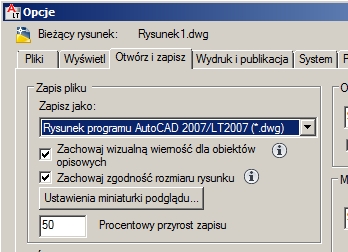

Oczywiście. W opcjach masz format zapisu i tam ustawiasz sobie jaki chcesz.

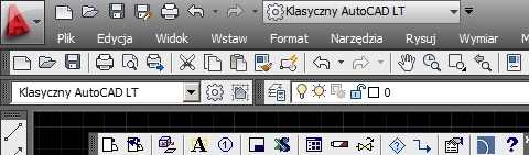

Jeśli jesteś w widoku nieklasycznym, proponuję przejść do widoku klasycznego, potem
Narzędzia > Opcje > Otwórz i zapisz > …2007

Z przejściem na 2013 (wersja EN) przyzwyczajam się do nowego widoku “nieklasycznego”.
Więc u mnie to jest: z menu aplikacji (duża litera A) \ Options \ zakładka Open and Save
