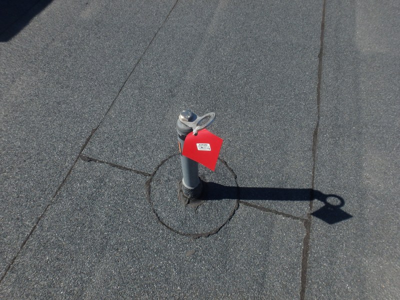

Witam, proszę o poradę- czy antena stacji bazowej CB radia, a raczej maszt na którym się znajduje wymaga dołączenia do instalacji odgromowej jeżeli górny punkt anteny będzie poniżej górnego punktu zwodu?
Mam na dachu taki punkt asekuracyjny dla prac na dachu i do tego chce przymocować maszt i antenę, obecnie ten wspornik nie jest podłączony do inst. odgromowej. Czy po montażu anteny będzie trzeba go podłączyć? Ogólny widok dachu i wspornika przedstawiam w załączniku.
Ponadto nastąpi skrzyżowanie kabla antenowego i zwodu, proszę o informację jaką odległość mam zachować żeby to skrzyżowanie było poprawnie wykonane.
I ostatnie pytanie, czy świadectwo kwalifikacji do 1kV uprawnia mnie do podłączenia tego masztu do zwodu?
Dziękuje i pozdrawiam

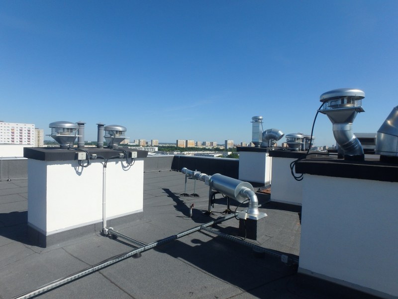

Do zainteresowanych odpowiedzią- załączam raz jeszcze zdjęcie dachu, rano miałem problemy z zamieszczeniem posta na forum-antena stałaby za tymi kominami. Żaden z elementów widocznych na zdjęciu nie jest dodatkowo otoczony zwodem, w tej części dachu są tylko postawione dwa maszty na trójnogach o wysokości około 4m, antena byłaby odsunięta od nich na około 5m jeśłi byłaby mocowana do tej asekuracji. W okolicy znajduje sie kilka wyższych budynków, kilka równych wysokością, podczas kwietniowych burz kilka razy łupneło naprawdę bardzo blisko. W kwestii kabla antenowego, to prawdopodobnie będzie on ułożony w korycie kablowym, bo wszystkie przewody na dachu są tak położone. Pozostaje kwestia tego skrzyżowania- jąka odległość trzeba zachować aby podczas ewentualnego wyładowania prąd nie wszedł mi do kabla antenowego- na czas przerwy w używaniu radia będę odpinał kabel z radia i wieszał go na barierce balkonu.
A czy zamiar montażu anteny został uzgodniony z administracją budynku? Poza tym punkt kotwiczenia służy, jak sama nazwa wskazuje, do mocowania szelek bezpieczeństwa - a nie do przykręcania masztów antenowych. Chcesz być odpowiedzialny za czyjąś śmierć?
Z przedstawionych fotografii domyślam się, że chcesz stawiać antenę na nie swoim budynku. Kolega wcześniej napisał by w takim przypadku uzgadniać z właścicielem, lub zarządcą obiektu.

Najlepiej antenę umieścić w strefie ochronnej jaką daje maszt znajdujący się na dachu. Czy miejsce w których chcesz umieścić antenę znajduje się w tej strefie nie wiemy. To miejsce też bym zostawił do celów w jakim został zamontowany.

Odstęp separacyjny trzeba obliczyć, sposób ułożenia przewodu antenowego też musi być odpowiednio poprowadzony.
Twoja antena umieszczona na dachu nie może pogarszać istniejącej ochrony odgromowej, jak i też nie powinna umożliwiać wniknięcia prądu piorunowego do wnętrza obiektu.

Do prac instalacyjnych masz uprawnienia ale do projektowania instalacji już nie. Tu zachodzi przypadek, który należy rozważyć, przeliczyć. No i ktoś winien się pod tym podpisać ze stosownymi uprawnieniami.
Ja będąc na miejscu właściciela/zarządcy nie pozwoliłbym dokładać czegokolwiek na dachu bez przyniesienia papierka – projektu wykonanego przez projektanta. Wstawiając coś dodatkowego do istniejącej instalacji odgromowej trzeba być pewnym, że dokładany element na dachu nie pogorszy już istniejącej, za którą już ktoś wziął odpowiedzialność.
