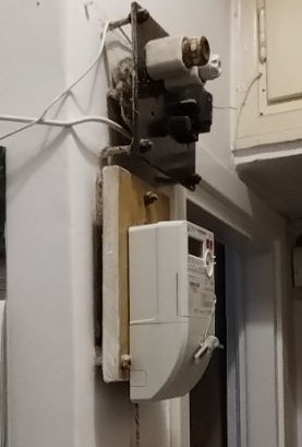

Witam serdecznie.
Przepraszam jeśli taki temat już gdzieś na forum się pojawił. Mam problem tego typu, że z klatki do mieszkania idzie WLZ z aluminium w układzie 1-no fazowym a w mieszkaniu za licznikiem i zabezpieczeniami mam instalację w miedzi (2x2,5). Mieszkanie nie jest własnościowe i chcę “zmusić” administrację do wymiany WLZ na przewody miedziane. Czy są jakieś normy, zapisy, paragrafy, które mogą mi pomóc zmotywować oporną ADM do tego działania? Dodatkowo nadmienię, że będę wymieniać też tablicę licznikową i zabezpieczenia, bo całość wygląda jak na zdjęciu z załącznika. Pozdrawiam
Niestety, jeżeli instalacja jest sprawna i spełnia normy obowiązujące w czasach gdy została ona wykonana to nic nie możesz zrobić. Jednocześnie wstrzymałbym się z modernizacją rozdzielnicy skoro mieszkanie nie jest Twoje. Tak samo - jeżeli instalacja jest sprawna to jest ok. Robiąc w niej zmiany zacznie się druciarstwo z przedłużaniem przewodów, kombinowaniem jak to wszystko połączyć by miało ręce i nogi. Zaproś jedynie elektryka by zrobił porządny przegląd z pomiarem skuteczności ochrony przeciwporażeniowej oraz sprawdzeniem ogólnego stanu izolacji i przewodów. W Twoim przypadku nie ma sensu cokolwiek przerabiać i rozdłubywać. Jedynie wywalenie tego do zera i zrobienie od nowa by odpowiadało to współczesnym wymaganiom.

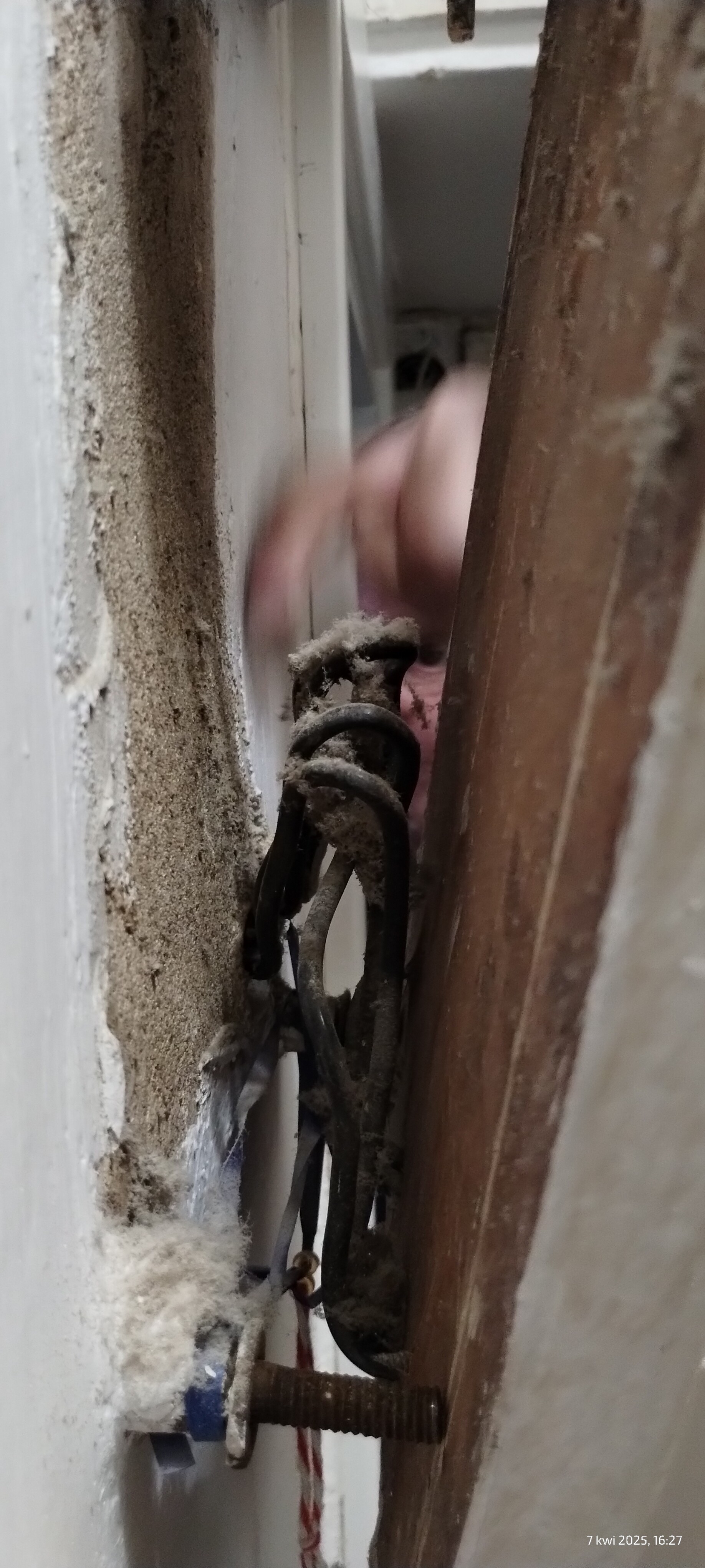

Dziękuję za odpowiedź. Zgłosiłem wniosek do ADM o wymianę WLZ a jak się nie zgodzą to mam kolejny wniosek o poprowadzenie nowego WLZ. Od elektryka dostałem wytyczne by podeprzeć się Rozporządzeniem Ministra Spraw Wewnętrznych i Administracji z dnia 16 sierpnia 1999 r. w sprawie warunków technicznych użytkowania budynków mieszkalnych, Dz.U. 1999 nr 74 poz. 836 oraz wynikami pomiaru rezystancji, która nie spełniła normy PN-HD 60364-6:2008. Pozdrawiam.
[quote=“PatrykWaWa, post:3, topic:15262, full:true, full:true”]
Mozesz napisac o tym co wiecej? Bo jezeli faktycznie pomiary nie wyszly akceptowalnie, to WLZ koniecznie jest do wymiany i to nie podlega zadnej dyskusji. Jezeli nadal beda mieli watpliwosci, mozesz:
Zglosic problem do Powiatowego Inspektoratu Nadzoru Budowlanego, wtedy zarządca bedzie mial duży problem.
Zglosic problem do Strazy Pozarnej, maja wydzial kontrolny do takich spraw poniewaz slaba izolacja na WLZcie to bezpośrednie zagrozenie pozarowe.
Sanepid chyba tez bedzie mial o tym cos do powiedzenia.
