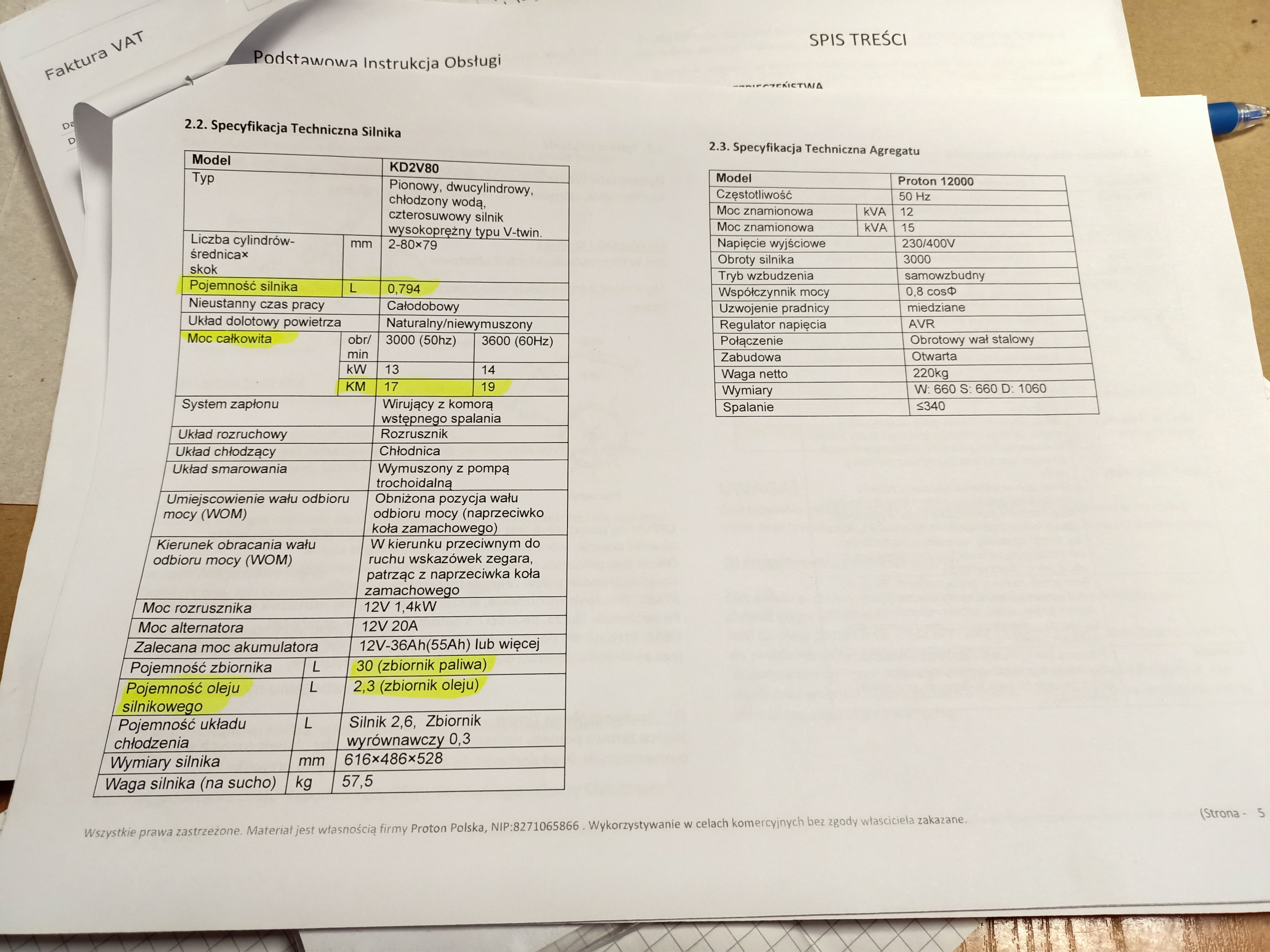

I sprawa wygląda tak że nie nie jestem pewna czy otrzymałam faktycznie to co kupiłam i czy agregat ma tą podwójną moc. W “Podstawowej instrukcji obsługi” dołączonej do agregatu (zał. nr 1) specyfika techniczna różni się od parametrów podanych na allegro - waga, wymiary, pojemność zbiornika paliwa i oleju a przede wszystkim POJEMNOŚCIĄ SILNIKA i MOCĄ.
Po rozmowie ze sprzedawcą dosłana została nowa karta katalogowa produktu (zał. nr 2)

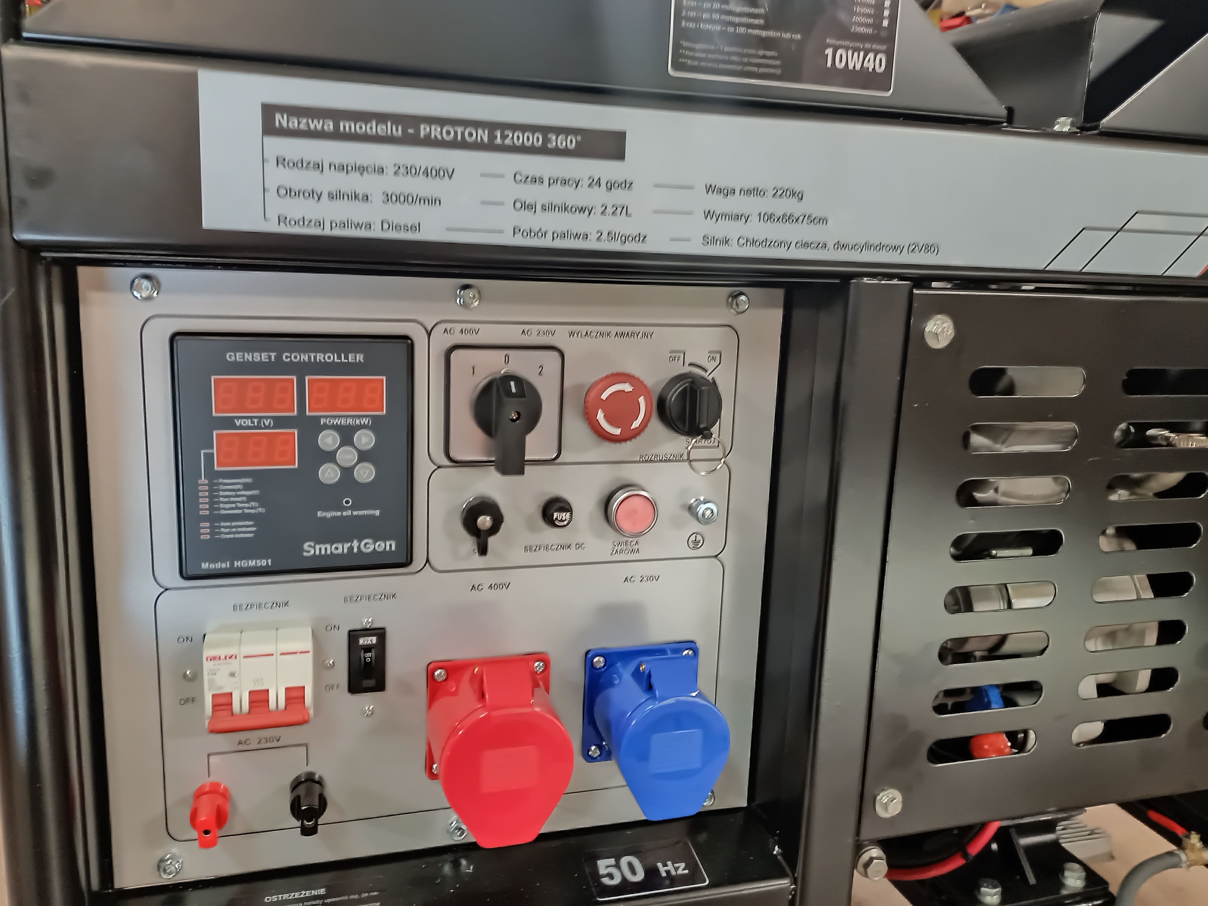

W załączniku nr 3 zdjęcie sprzętu który mam. W ogłoszeniu na Allegro akumulator ma 45Ah a założony jest 30Ah. Kolor naklejki jest żółty a ja mam czerwony. Ułożenie gniazd mam inaczej niż w ogłoszeniu - czerwone z lewej a niebieskie z prawej. I jeszcze sprawa zabezpieczeń która chyba jest istotna. Według karty katalogowej zabezpieczenia są następujące: C25-400V i C50-230v. Nie powinien mieć tych zabezpieczeń więcej przy tej funkcji Dual Power?

Karta Katalogowa Proton 12000 360 (1).pdf (1.3 MB)
Dane znamionowe są rzeczywiście pomieszane , nawet na aukcji jest już sprzeczność; piszą że silnik dwusuwowy (to benzyniak) a paliwo to olej napędowy, co wskazuje że diesela.
Sam producent (importer) gubi się w podaniu precyzyjnych danych znamionowych. Fakt, ze oscylują one wokół tych samych wartości, ale widać wyraźne sprzeczności. Najbardziej kontrowersyjna jest moc silnika: raz 25KM a następnie 17KM - te 25 to moc maksymalna a 17 ? - już nie napisali, no ale na prospekcie 25 wygląda lepiej :slight_smile: .
No i coś o tej funkcji “dual power” dumnie wyeksponowanej na aukcji, karta katalogowa milczy’. Nie znam osobiście wyrobów tego producenta, więc jednoznacznej opinii trudno mi wyrazić.
Pomijając papierkowe dane, pozostaje pytanie jakiej jakości komponentów użyto do wyprodukowania tego agregatu bo zbyt wiele tu “lania wody”.
