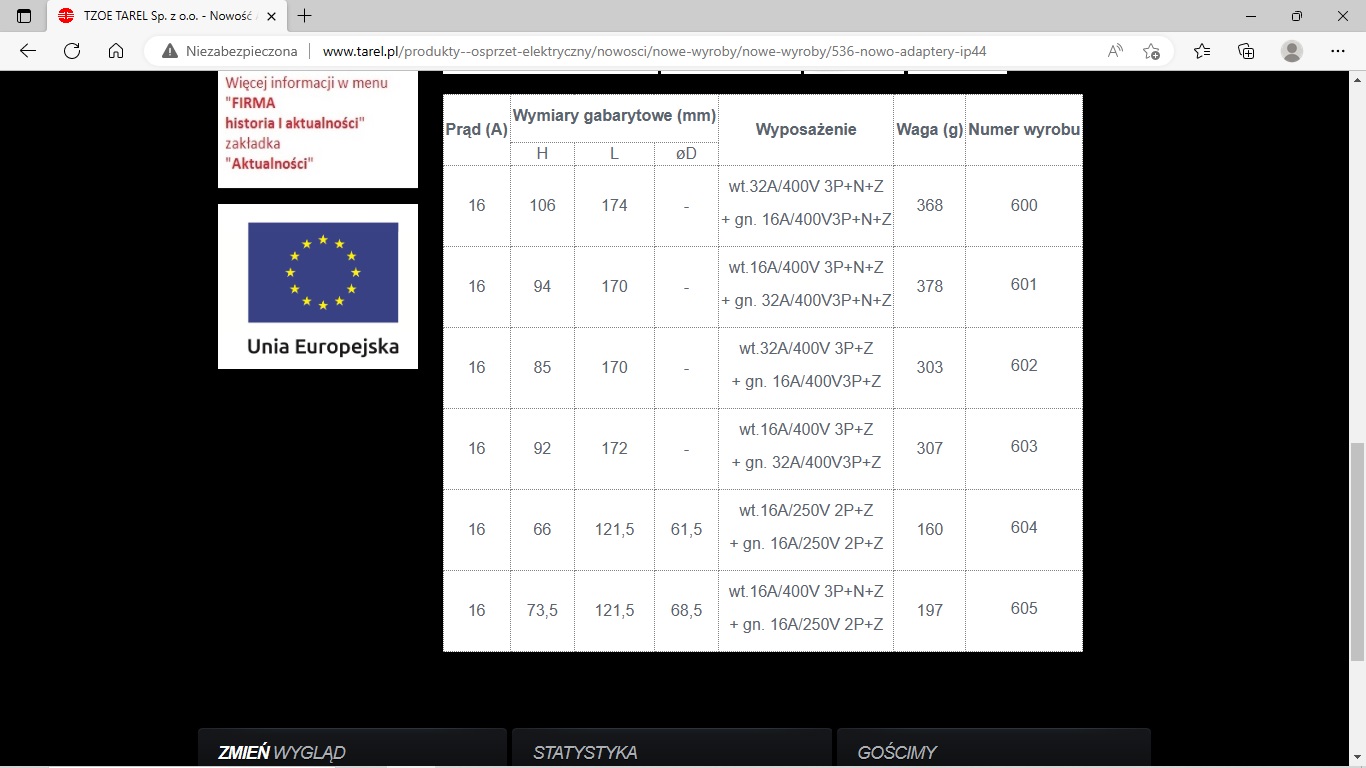

Proszę przejrzeć sobie ofertę polskiej firmy Tarel, mają m.in. w ofercie przejściówkę wt32A>gn16A, mają własne laboratorium i udostępniają dokumentację na stronie
www.tarel.pl/produkty–osprzet-elektryczny/nowosci/nowe-wyroby/nowe-wyroby/536-nowo-adaptery-ip44
Jeżeli ktoś uważa, że łamią prawo, proszę zawiadomić odpowiednie organa i poinformować na forum o wynikach.
[quote=“Fazowiec, post:29, topic:14804, full:true, full:true”]
[/quote] To w wolnej chwili zapytamy Panów z Tarela :wink:
I dla tych adapterów firmy Tarel informacja jest już w pełni wyczerpująca. Są deklaracje, a w informacji technicznej dla każdej kombinacji gniazdo - wtyk jest informacja o prądzie znamionowym zestawu, równym prądowi znamionowemu słabszego elementu.
Nic więcej nie trzeba. Bardzo przydatne produkty.
Przeglądnąłem ofertę tego producenta i …zastanawiam się jak jak to jest w środku połączone :frowning: , bo jakby nie było i tak źle. A na wyjaśnienie tego i poprzedniego tematu - zaczekamy.
To jest raczej błąd w katalogu, który jest do pobrania, gdyż na oficjalnej stronie, wyrób o numerze 603, czyli ten którego zdjęcie wkleiłeś z katalogu, to wt16A/400V 3P+Z > gn32A/400V 3P+Z, a nawet gdyby tak było, to też żaden problem, wystarczy ująć odpowiednio w instrukcji, do czego jest przeznaczone i w jakiej sieci ale to naciągana teoria i oni chyba się w to nie bawią.

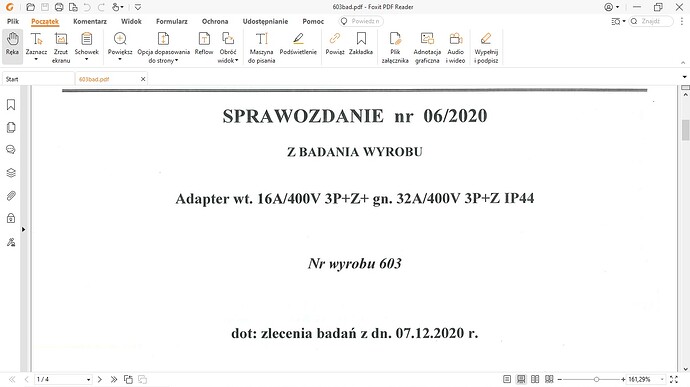

Teraz nawiążę do późniejszego tekstu wynikającego z korespondencji mailowej z firmą Tarel, no więc fakt, że wystawili oni certyfikat CE na adapter 32A->16A opiera się jedynie na zamieszczeniu informacji na adapterze mówiącej, że In=16A. Tylko trzeba jasno powiedzieć, że adapter nie jest rozprowadzany jedynie w środowisku wykwalifikowanych elektryków, tylko jest ogólnodostępny i skąd gniazdo 16A, czy “Janusz” na budowie mają wiedzieć że nie może płynąć większy prąd ? A no znikąd, bo nic tego przeciążenia ne wyłączy.
Wygląda to na zwykłe naginanie przepisów dla chęci osiągnięcia zysku (ze strony producentów) lub zwykłe lenistwo elektryków, którym nie chce się postąpić zgodnie z tym co napisał Bednar121, czy wymienić zabezpieczeń na 16A; pozostaje jeszcze niewiedza osób którzy nawet nie mają pojęcia co znaczy “16A” - nic z tych rzeczy nie powinno mieć miejsca!
A teraz do rzeczy:
  1. Adapter z pierwszego postu autora to, jak wykazałem, jakaś samoróbka do której sprzedawca próbuje dopasować certyfikat producenta, który nie ma tego badziewia w swojej ofercie
  2. Próba wyjaśnienia tematu z firmą Tarel, certyfikującą adapter, też skończyła się moim zdaniem lakonicznym tłumaczeniem, po czym po kolejnych pytaniach … nastała cisza. Oto przedmiotowa korespondencja:

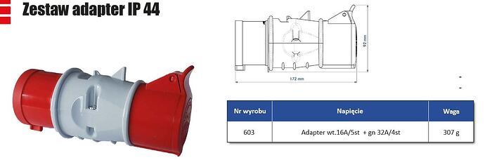

    Jeżeli chodzi o wyrób 602 - wyjaśniam, iż jest to adapter wyposażony we
    wtyczkę 32A/400V~ 3P+Z i gniazdo wtyczkowe 16A/400V~ 3P+Z. Nie ma zatem
    możliwości (i niebezpieczeństwa) połączenia torów PE i N w jeden tor
    PEN. Być może sugerowaliście się Państwo informacją w katalogu
    drukowanym, gdzie dla wyrobów nr 602 i 603 widnieje wyposażenie adaptera
    we wtyczkę 5-stykową i gniazdo 4-stykowe. Jest to ewidentny błąd w
    druku. Informacje na stronie internetowej, czyli karta katalogowa oraz
    deklaracje zgodności i sprawozdania z badań obu wyrobów (602 i 603),
    również przez nas udostępnione na stronie mówią o wyposażeniu ich w
    zespoły 4-stykowe.
    Mam nadzieję, iż wyjaśnienia te rozwiały wszelkie Państwa wątpliwości.
    Za uwagi oczywiście dziękuję, błędne informacje zostaną zgłoszone do
    Działu Handlu i Marketingu, aby je skorygować w katalogu. W razie
    dodatkowych pytań proszę o kontakt.”

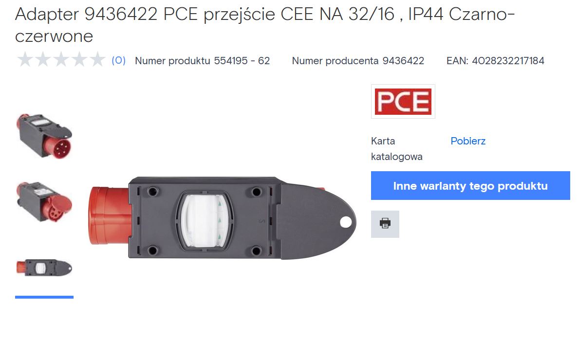

    Dla mnie ten temat (legalności adaptera) jest jednoznaczny i wyczerpany, jeżeli koledzy chcą szukać odpowiedzi u innych producentów to zachęcam Was do tego i podzielcie się tym co uzyskacie.
Dla wszystkich “wygodnych kolegów” …jednak da się zrobić taką przejściówkę prawidłowo :smiley: (i tu pełna aprobata!); w ten sposób mogą robić nawet 125A/16A:
