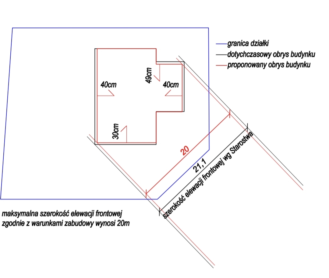

Autor zinterpretował zapis jednoznacznie, tymczasem, może nie chodzi o odległość uwzględniającą przekrój sciany. Ja zinterpretowałbym to tak, że wystarczy zachować 2m od odtworu (np drzwi) za którym jest choćby przywołany styropian.
Trzeba poczekać na tekst rozporządzenia. Na ogół dopuszczalne odstępy czy odległości określa się w przepisach dla otwartych przestrzeni a nie “przez ściany” - chyba że podano minimalną wartość odporności ogniowej przegrody (ściany), poniżej której należy przegrodę pominąć przy określaniu odległości.
Co do interpretacji przez urzędników miałem różne doświadczenia, jednym w bardziej absurdalnych było określenie w warunkach zabudowy szerokości budynku nie jako jego długość czy szerokości ale praktycznie jego przekątną:
Debilizm do potęgi n-tej.
Dlatego napisałem że trzeba poczekać na tekst rozporządzenia, bo diabeł tkwi w szczegółach.
Co do szerokości elewacji to problem jej ustalenia wynika z braku jednoznacznej definicji tego pojęcia w przepisach. Zagadnienie jest dość stare, może ta publikacja coś rozjaśni:
Jako że artykuł jest z przed kilkunastu lat, trzebaby zweryfikować aktualność przywołanych w nim zapisów.
Myślę że w przypadku z załączonego rysunku sprawa może tkwić w kształcie działki i przebiegu drogi przy działce (czego na rysunku nie widać).
Ten przykład pokazuje że problem jest gdy przepisy są nieprecyzyjne, bo to otwiera pole do nierostrzygalnych interpretacji.
