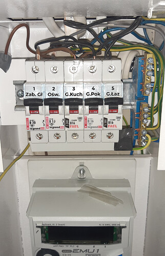

A tak poza tematem, to żyła przewodu od oświetlenia jest nadpalona/przegrzana przy wejściu do zabezpieczenia, bo chyba raczej nie brudna i temu bym się przyjrzał najpierw.
Chodzi o to, że wygląda na czarną? Ona po prostu ma czarny kolor (kabel oświetlenia ma żyły czarna/brązowa/szara/zielono-żółta, brązowa jest niepodłączona), zdjęcie nie oddaje dobrze tego gdzie ona idzie, ale na żywo wydaje się OK.
Tak to wygląda:
[attachment=0]skrzynka2.jpg[/attachment]

Na tym drugim zdjęciu rzeczywiście żyła wygląda w porządku.

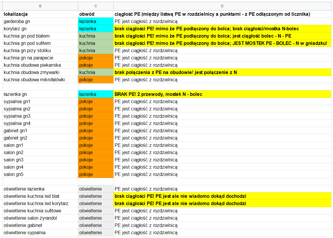

Męczę temat jeszcze dalej, znalazłem zabezpieczenie przedlicznikowe, odłączyłem zasilanie, odpiąłem przewody, odłączyłem PE z rozdzielnicy i sprawdziłem wszystkie gniazdka i punkty oświetleniowe pod kątem ciągłości PE (z przedłużaczem i multimetrem, więc nic mi to nie mówi o zachowaniu pod obciążeniem, ale przynajmniej wiem gdzie na pewno tego PE nie ma).
No i jest jeszcze gorzej :laughing: Na plus wydaje się, że we wszystkich 3 pokojach wszystko gra. Ale partactwo na pewno jest w łazience i w kuchni. Może kafelkarze i meblarze zrobili tam coś po swojemu i wyszło jak wyszło.
Tutaj odnalezione pod sufitem gniazdko z 3 przewodami i “zerowaniem” (do niego jest podłączony okap kuchenny):
Podsumowując, najgorzej jest chyba w kuchni, bo są tam 3 obwody: oświetleniowy, pokoi i kuchenny.
Okap i zmywarka są podłączone pod gniazdka z zerowaniem z obwodu kuchennego.
Lodówka, piekarnik, mikrofalówka pod gniazdka z PE z obwodu pokoi.
Część oświetlenia jest podpięta pod obwód z PE a część bez PE (ale akurat wszystkie zasilacze/oprawy są w II klasie ochronności. To znaczy teraz są, bo wcześniej był zasilacz LED z metalową obudową i linką wciśniętą w zacisk śrubowy, która wychodziła i prawie dotykała obudowy)
Chyba na plus jest to, że w rozdzielnicy, po odpięciu PE ze strony licznika, nie ma ciągłości między N a PE. Czyli to “zerowanie” z gniazdek kuchennych które mają 3 przewody nie łączy ponownie PE i N w reszcie rozdzielnicy.
Przed licznikiem jest ciągłość PE - N, czyli chyba jest tam zrobiony rozdział PEN.

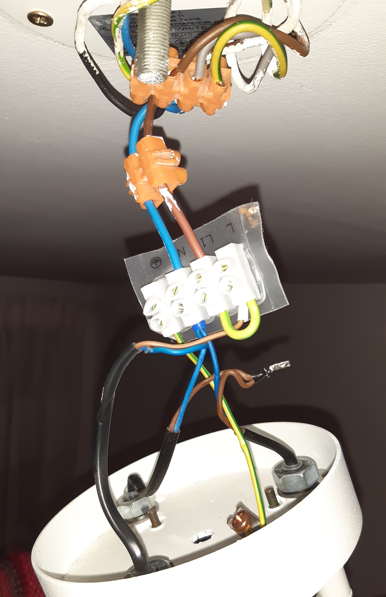

Jeszcze takie fantastyczne połączenie metalowej oprawy oświetleniowej znalazłem:
PE nie podpięty pod obudowę, mimo że w tym obwodzie akurat jest i ma się dobrze. I luźna wysunięta tulejka przewodów L… I mostkowanie dwóch zacisków L przewodem zielono-żółtych.

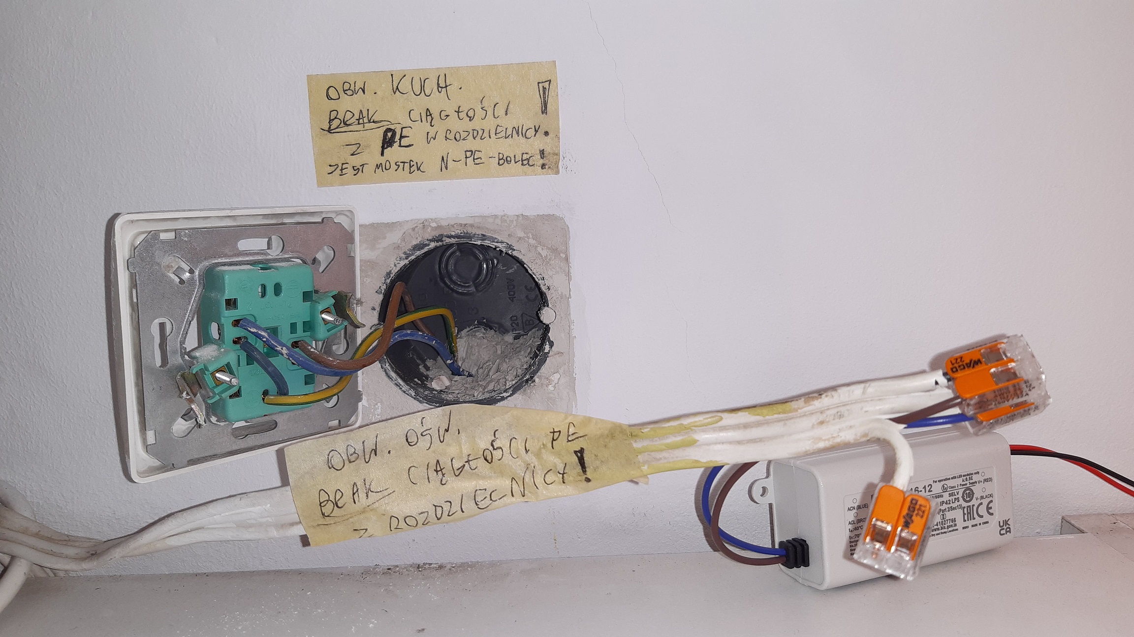

Ale znalazłem chyba “zgubione” PE, wyciągnąłem kuchenny łącznik oświetlenia z puszki, była tam sterta upchanych przewodów, 3 sztuki PE złączone ze sobą w Wago i 2 sztuki PE wiszące luzem. Jeden z nich na pewno dochodzi do jednego z zasilaczy led z niepodłączonym PE, sprawdziłem multimetrem. Drugi pewnie do drugiego, ale nie sięgam z miernikiem.
Gratis jeszcze w puszce jest oskubany z izolacji przewód L. Teraz muszę chyba sprawdzić też wszystkie puszki z oświetlenia.
[attachment=0]20230124_230849.jpg[/attachment]
Czyli raczej w łatwy sposób mogę naprawić ciągłość PE w oświetleniu. A jak już ta ciągłość będzie, to znowu korci żeby z tego oświetlenia dodać PE do bolców w gniazdach, tym razem kuchennych (bo zasilacz LED leży dosłownie obok gniazdka z mostkiem na bolcu), ale to tylko 1.5mm2 a jednak jest tu zmywarka, czajnik itd.
