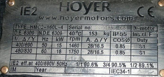

Witam nurtuje mnie takie pytanie. Mam silnik 230/400, gwiazda 230, trójkąt o pierwiastek z 3 większy czyli 400V.
Mam silnik 400/690 trójkąt/gwiazda i teraz moje pytanie, jeżeli 400V to trójkąt to skąd 690V w gwiazdę skoro powinno być o pierwiastek z 3 mniejsze? Zasilanie z szafy idzie 690V, silnik połączony w gwiazdę.
[quote=“mateusz1703, post:1, topic:13440, full:true, full:true”]
Chyba większe,identycznie jak w pierwszym przypadku.
400 x 1.73 = ?
W pierwszym przypadku mam połączenie gwiazda-trójkąt 230/400 a w drugim trójkąt-gwiazda 400/690
Nie , zapewne odwrotnie.Sprawdź zawsze jest trójkąt / gwiazda.
no dokładnie jest trójkąt/gwiazda 400/690
[quote=“mateusz1703, post:5, topic:13440, full:true, full:true”]
W tym drugim tak samo musi byc. Jeśli jest na odwrót to źle opisano. Wystarczy zresztą wziaśc multimetr i zmierzyc opornośc cewek.
Takich silników trojkąt/gwiazda 400/690 widziałem pełno. Więc jeszcze raz moje pytanio, skąd w gwieździe 690V skoro powinno być mniejsze o pierwiastek z 3?
[quote=“mateusz1703, post:7, topic:13440, full:true, full:true”]
Piszę po raz drugi “ większe o ten pierwiastek”.
400 x 1.73 = ?
Tych silników jest multum to wiemy , nie ma tylko silników standardowych gwiazda/ trójkąt.
