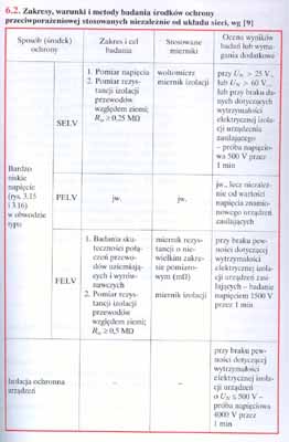

Na koniec jeszcze jedna uwaga odnośnie przedstawionego skanu strony z książki ( mam nadzieję że pojawi się wyraźny). Otóż w próbach typu sprzętu powszechnego użytku najwyższym napięciem probierczym było 3750 V. Było też i 4000 V ( w tej chwili nie pamiętam w jakich wyrobach ), ale obecnie jest tendencja do odchodzenia od tego sposobu sprawdzania izolacji i takiej próby wykonywanej w ramach próby typu w nowych normach już może nie być. Za to pojawia się badanie napięciem udarowym oraz badanie prądu upływu.

Kolega Teodor P. wyraził nadzieję:
”[…] odnośnie przedstawionego skanu strony z książki ( mam nadzieję że pojawi się wyraźny).”
-Ja takiej nadziei nie oczekuję, więc podaję lekturę:
Henryk Markiewicz: „Zagrożenia i ochrona od porażeń w instalacjach elektrycznych” wydanie I z 2000 r.
Na stronie tej książki, gdzie jest adres internetowy, jest taki zapis: „Utwór w całości ani we fragmentach nie może być powielany ani rozpowszechniany za pomocą urządzeń elektronicznych, mechanicznych, kopiujących, nagrywających i innych […] bez pisemnej zgody posiadacza praw autorskich.
Ten adres to: [email protected]
Strona WWW: www.wnt.com.pl
-A strona w/w książki to 125.

Kolega Teodor P. napisał:
” Nie śmiałbym nawoływać na Forum do gwałcenia praw autorskich.
Moim zdaniem wykładnia odnośnie dozwolonych cytatów na pewne sprawy pozwala.”
-Nie zamierzam polemizować, bo mam podobny punkt widzenia.
-Dziękuję za wskazanie ciekawej strony internetowej.
Pozwolę sobie jednak dokończyć zastrzeżenie z w/w książki:
”[…] w tym również nie może być umieszczany ani rozpowszechniany w postaci cyfrowej zarówno w Internecie, jak i w sieciach lokalnych bez pisemnej zgody posiadacza praw autorskich.”
I jeszcze jeden cytat:
Wszelkie uwagi na temat książki prosimy kierować pod adresem poczty elektronicznej prof. H. Markiewicza:
[email protected]
-Tym się kierowałem, kiedy napisałem, że nie powinno się pokazywać całej strony w/w książki.
-Cenię wiedzę prof. Henryka Markiewicza i często polecam strony z Jego książek (-cytując coś niecoś).
-Tym razem polecam całą książkę, bo jest niewielka i niedroga, ale bardzo cenna w zbiorach niejednego Elektryka.

Po wypowiedzi Kolegi EDI, który miał rację, co do zapisu w książkach odnośnie kopiowania, się całkowicie zgadzam. Jest to stała klauzura wielu wydawnictw. Lecz może to bardziej dotyczy utworów literackich, literackich nie wydań technicznych.
Jak zawsze pisałem, że nie wypowiadam się na temat innych autorów publikacji, to teraz napiszę.
Ale zacznę od siebie. Wydana przez nas książka w 2000r. jest w >50% zestawem innych publikacji, rozporządzeń, norm itp. itd. Obecnie na rynku, publikacji w naszej dziedzinie jest kilkadziesiąt. W każdej z nich jest dużo powtarzalnych się tematów odnoszących się do innych publikacji, norm czy rozporządzeń.
Owszem, każdy z autorów podaje swoje poglądy na różne tematy. I to należy szanować. Każdy ma swoje zdanie. Nie wyobrażam sobie napisania książki, bez odwołania się do innych publikacji. Autorzy książek, korzystają z wiedzy innych autorów. Wielu z nich się zna. Nawzajem wymieniają poglądy i doświadczenia. I żaden z autorów nie poda do sądu innego autora, że skopiował jego parę zdań, oczywiście nadmieniając literaturę.
Na koniec napiszę.
Moim zdaniem uważam, że wstawienie jakiejś strony z książki danego autora na naszym forum, to będzie dla niego reklamą, a nie kradzieżą jego praw autorskich.
Witam :slight_smile:
Odpisałem dziś mail’em do Moderatora, że ów skan (nieszczęsny) poprawiłem (skoro miał zostać usuniety) :wink: . Niestey, jeśli miałbym byc posądzony o łamanie praw autorskich tu na forum lub gdzie indziej, to z tego rezygnuję :exclamation: . Skan był fatalny i przyznałem się do tego od razu podając dokładne brzminie fragmentu tabeli tyczącego poruszanego tematu. Mimo wszystko wydaje mi się, że przytaczanie fragmentu czyjejś pracy nie jest łamaniem praw autorskich, skoro podaje się kto jest faktycznym, pierwotnym autorem tekstu. Dla ścisłości dodam, że i pan profesor Markiewicz podaje tą tabelę też na podstawie innej publikacji :bulb: Czyżby i on złamał prawa autorskie :question: Myślę, że nie musiał miec zgody autora tej publikacji skoro podał źródło swojej informacji. Więc może nie przesadzajmy tak z tym łamaniem prawa :wink:

Jako moderator chciałem wstawić czytelny plik.
Ale z tego, co otrzymałem (oryginał 18k, JPG) nic nie można zrobić.
Może ktoś się więcej doczyta.
