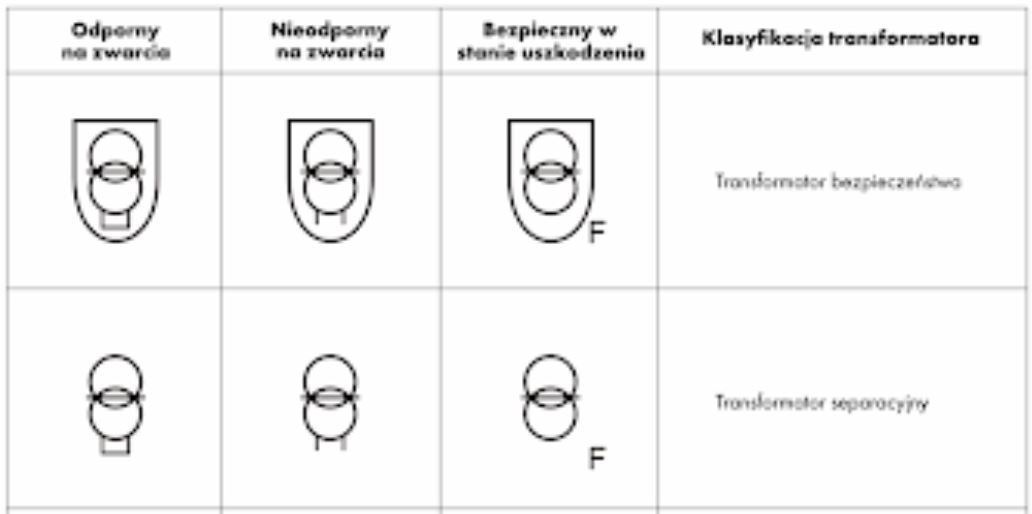

Zasilacz z pewnością taki, który zapewnia separację (symbol poniżej) i dobrany do warunków środowiskowych w jakich ma pracować a więc odpowiednia klasa szczelności.
