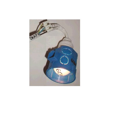

Wskaźnik poprawnego wykonania instalacji
-Od dołu puszkę można zaślepić dekielkiem przykręcanym na śróbki.
-Posługiwanie się wskaźnikiem jest bezpieczne, ponieważ można podłączać go w stanie beznapięciowym.

Przepisy bhp zabraniają stosowania wskaźników żarówkowych.
Próba umieszczenia zdjęcia.
Jak można pisać o “Wskaźniku poprawnego…” pokazując niepoprawny pod względem bhp i przepisów wynalazek?
-Cały dowcip na tym polega, Kolego Profus, że można.
-Proszę mi wyjaśnić, co jest niezgodne z bhp, ja wyjaśnię, że tak też można.

A co tu wyjaśniać - proszę spytaj się jakiegoś elektryka.
-Miałem nadzieję, że Kolega Profus mi to wyjaśni.
-Ale skoro nie, to ja zadam następne pytanie:
-Czy wolno podłączyć żarówkę z oprawką w skończonej instalacji oświetleniowej (-zakończenie wypustu listwą zaciskową)?
-Instalacja wcześniej była sprawdzona i pomierzona zgodnie ze sztuką Elektryka z pomiarami.
-W ostrzeżeniu jest napisane, że to nie jest wskaźnik napięcia, bo zabraniają tego przepisy bhp.
-Wskaźnikiem poprawnego wykonania instalacji jest działanie odbiornika.
-W tym przypadku: -Żarówka 230V/60W.
-I cały dowcip na tym polega, że trzeba to poprawne działanie pokazać właścicielowi, przed rozliczeniem się (-wstępnym czy końcowym.)

EDI - zmarnowałeś taką ładną niebieską puszkę a żarówka też się zmarnuje. :bulb:
Czy nie lepiej powiesić np. kinkiet jeżeli wypust jest na scianie?
-Fotograf więcej mnie kosztował (-trzy sesje zdjęciowe na budowie).
-Tu ma być jakiś okap kuchenny, ale to jeszcze daleka droga.
-To tylko jeden wypust.
-Jeszcze przyjdą malarze.
-Wskaźnik zabrałem na pamiątkę.
-Ale na temat proszę, Kolego Stachu K.
Ponieważ to Forum czytają nie tylko Elektrycy, to wyjaśnię ( na poważnie), jak należy poprawnie podłączyć oprawkę z metalową obudową.
-Jeśli ktoś będzie chciał prowizorycznie oświetlać pomieszczenia, to oprawki porcelanowe czy z tworzywa sztucznego nie wymagają podłączenia przewodu ochronnego PE. Natomiast do metalowej obudowy oprawki należy podłączać przewód ochronny PE (-ten trzeci).
-Dla kawału nie podłączyłem trzeciego przewodu (-PE), lecz zaizolowałem części metalowe, co nie spodobało się Koledze Profusowi.
Oprawka remontowa E-27/230V, max. 60 W
Kraj poch:Polska Atr. -Nr.13055 CE w II kl. ochronności.
Cena: 8,48 zł. w Hipermarkecie.

Oprawka ma znak “CE”, czyli cena musi mieć swoje odbicie.
Polacy pewnie taką by zrobili za pół ceny, ale za “CE” trzeba doliczyć 100%.
Kolego EDI zapóżno na usprawiedliwienia.
„Tak bardzo się starałem…”.
I ładną puszkę zmarnowałem.
Na poważnie, to podłączam zawsze kilka oprawek z żarówkami (-ile i jakie kupi właściciel).

moim zdaniem lepiej samemu zrobić bandycka nawet prowizorkę (byle rozsadnie i bezpiecznie) niż pozostawić instalację radosnej twórczosci bardzo pomusłowych użytkowników (bo na pewno nie wezwą fachowca a jak ich nawqet nie “trzepnie” to nabroją ze swoimi patentami tyle, że później dłuugo szukać trzeba)
-Nadal jestem w Lublinie, więc odpowiem krótko Koledze Staszkowi M.
-Miałem takie przypadki, że właściciele kupowali sobie oprawki i żarówki, po czym sami podłączali przewody i prosili mnie o podłączenie do instalacji. Często kończyło się tym, że musiałem od nowa podłączać przewody i przy tym się nagadać, by wytłumaczyć, że tak nie wolno podłączać metalowej oprawki.
Co to za wynalazki ludzie czy niestać was na porządne urządzenia elektryczne, a nie jakieś zabytki. Ja to bym się wstydził takie coś wyciągnąć jak byłbym u klijenta w domu. :slight_smile:
Przecież jest to normalna próbówka żarówkowa kolego. Co w tym zdrożnego, że wykonawca chce pokazać inwestorowi poprawnie wykonaną instalację. Dla wielu ludzi miarodajne jest, gdy zaświeci żarówka a nie jakieś tam “nowoczesne przyrządy”.
