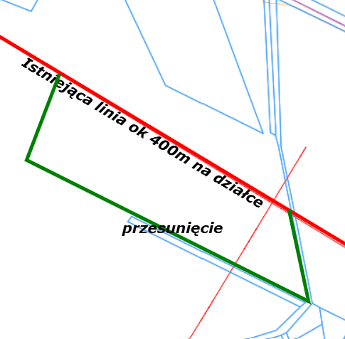

ile realnie może kosztować ogarnięcie tematu z napowietrzną linią 110 kV, która idzie przez środek działki?
Mam na oku teren inwestycyjny, ale strefa ochronna tej linii blokuje mi najlepszą część działki. Zastanawiam się nad dwoma opcjami i chciałbym podpytać o Wasze doświadczenia oraz szacunkowe koszty puszczenia nowej linii granicą działki.

Najtańsza opcja to podniesienie linii. Albo nadstawki jeżeli konstrukcja pozwala, albo wymiana słupów. Coś w okolicach miliona z dużym marginesem błędu. Domu tam nie zbudujesz, ale halę magazynową powinno się udać.
Można linię przenieść w bok, wymiana 2 słupów na odporowe, dołożenie 2 kolejnych, okolice powiedzmy 2-3 milionów.
Można linię skablować, jeżeli OSD się zgodzi, ale to już 10 milionów w górę.
Jeżeli linia jest dwutorowa, to w uproszczeniu można przyjąć że powyższe ceny x2.
Podane wartości są mocno wzięte z tyłka bo nie wiadomo niczego, ale jedynie miały przedstawić różne rozwiązania, kwoty jakie musisz brać pod uwagę i różnice między nimi.
