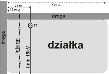

Poniżej przedstawiam plan działki, który narysowałem ze szkicu.

Sądzę, że kol. agniecham nie była właścicielką w momencie budowy tych urządzeń. Przypuszczam również, że stacja jest stacją słupową.

najlepiej to było nie kupować działki z takim dodatkiem. no ale pewnie cena była atrakcyjna właśnie z tego powodu. sprawa przebudowy może ciągnąć się latami. z tego szkicu wynika że nie jest to linia średniego napięcia wybudowana kilka lat temu a raczej kilkanaście lub więcej. dlaczego? bo stacja transformatorowa 15/0,4 kV jest przelotowa a takie rozwiązania stosowano w latach 60 i na początku 70. no ale zawsze można próbować. być może poprzedni właściciel wyraził zgodę na takie rozwiązanie. może jeszcze być tak, że linia została wybudowana w czasach elektryfikacji i było to załatwione na podstawie przepisów o elektryfikacji. no ale spróbować można. powodzenia.
