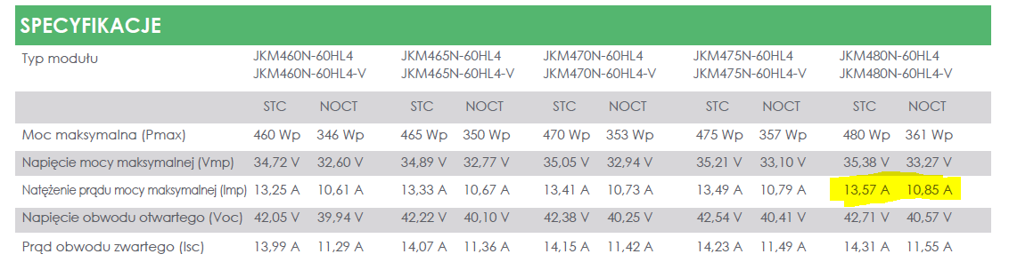

W takim razie zachowanie które opisujesz jest dziwne. Powiedz jeszcze jakie masz panele. Bo ten optymalizator możesz podłączyć tylko pod zacieniony panel, w reszegu z nim reszta paneli i powinien działać poprawnie. Chyba że masz panele o prądzie większym niż 15A, to by wyjaśniało blokady mocy.
Nie, nie , prądowo też dobrałem; panele mają coś koło 13A Imaks (teraz dokładnie nie pamietam). Mnie też ta praca zaskoczyła. Jedyne, co mi na myśl przychodzi, to zbyt niskie napięcie całego stringu, ale w DTR-ce nie ma nawet takiego parametru. Paneli jest 5, więc realne napięcie to ok 160-190V.

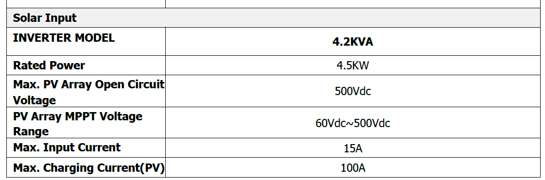

Optymalizatory nie będą miały minimalnego napięcia. Pytanie jaki zakres napięciowy MPPT ma Twój falownik. Falowniki zwykle startują od 160V, MPPT zaczyna pracę od jakichś 200V, a przy powiedzmy 350V co najmniej wejście MPPT może osiągać pełną moc.
Na marginesie, administrator zrobił niezłą robotę, forum zmieniło się nie do poznania i na żywo zobaczyłem jak dodałeś właśnie specyfikację.
Ale, myślę, że falownik nie ma nic do pracy optymalizatorów -zwłaszcza tych. Na marginesie, startuje od 60VDC:
