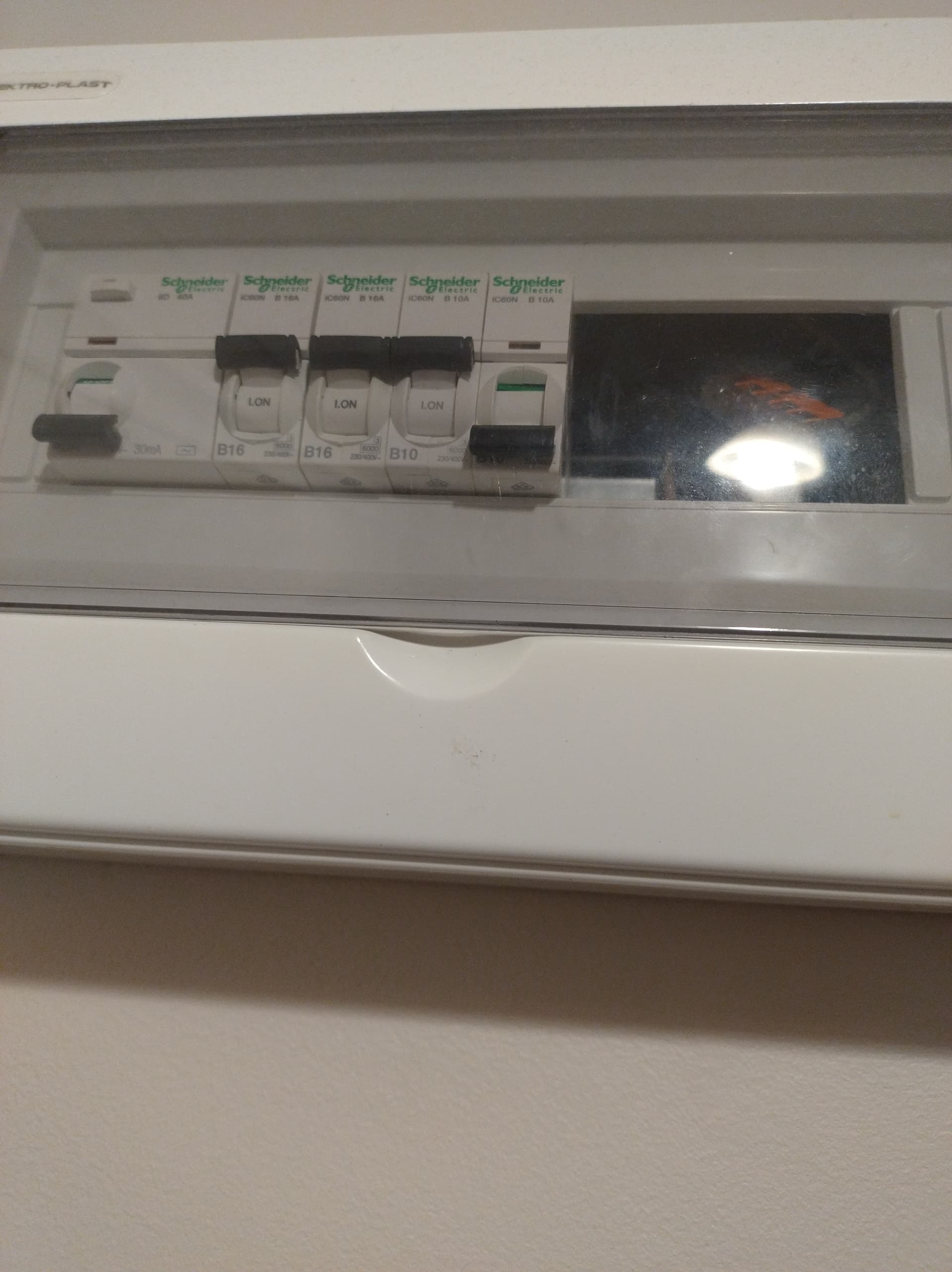

Mam już rozdzielnice. Mam w niej RCD ale nie podłączony z wiadomych względów. Problemem jest alu, utlenia się już w rozdzielnicy. Te kabeleczki alu już płaczą wszedzie. Mam co prawda wago połączone tak że miedz z jednej strony i alu z pastą, ale to też już nie pomaga po woli. Mostkowanie PEn na pe w gniazdku - nie wiem. To chyba nie tak powinno być. Mógłbym rozdzielić w skrzynce Pen na pe i n ale wówczas i tak muszę ciągnąć pe wszędzie. Wiesz, chcę mieć bezpiecznie w myśl safety first. Zbieram się już jakiś czas i w końcu trzeba. Jak bym chciał ryc to bym rył i byłoby cacy. Listwy na prawdę zrobią robotę jeśli można tak puścić i o to tu chodzi w tym wątku. Jutro może zrobię jakiś 3d całości. W puszce chcę dać 3 RCD + bezpiecznik na 1 pokoje, 2 łazienka i 3 kuchnia. Może oddzielny dodatkowy na lodowke. Światło bym zostawił na alu na oddzielnym bezpieczniku nawet 6a. Teraz ledy to wiesz, z 60 watów łącznie na całą budę. Myślę, że to wykonalne. Jedyne bruzdy to do gniazdek i to może. Miłej nocy, szkoda, że jutro poniedziałek. Dzięki.

Tak, na pewno zabezpieczenia leżące w losowej puszce to szczyt bezpieczeństwa.
