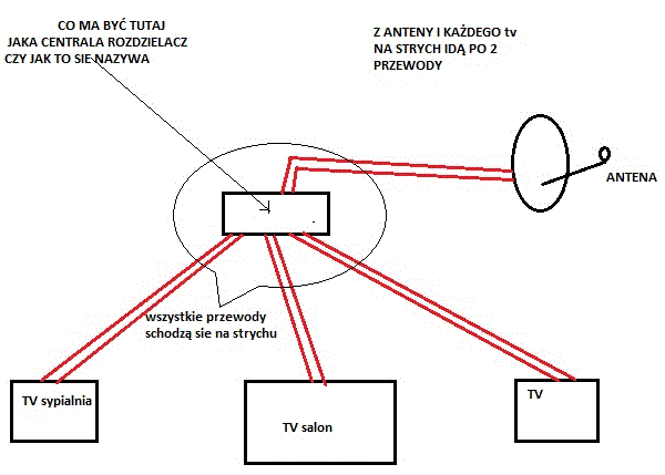

Witam Kolegów mam mały problem z instalacją SAT tzn, potrzebuje wykonać ją tak żeby można było w dwóch pokojach oglądać osobne kanały a w trzecim to co będzie na którymś z tamtych TV . wszystko w jakości HD czyli po 2 kabelki do każdego TV tylko teraz moje pytanie co będzie potrzebne do rozdziału sygnału ? bo z TV naziemną zwykła rozdzielacz za kilka zł i jest ok. z jednej anteny robimy 4 i mamy po problemie a jak to wygląda przy SAT
Sygnału satelitarnego nie da się podzielić przez rozgałęźnik. Do niezależnego odbioru z różnych tunerów potrzebny jest osobny sygnał z konwertera lub multiswitscha. Więc jeśli masz dwa tunery wystarczy konwerter typu twin i po jednym kablu do tunerów. Jeśli masz dwa tunery z dwoma głowicami to konwerter cztero wyjściowy i po dwa kable do każdego z tunerów. Jeśli chodzi o oglądanie kanału z któregoś z tunerów to musisz mieć przede wszystkim tunery z modulatorem lub jeśli nie masz czegoś takiego to zewnętrzny modulator. Do tego kabel od tunera do miejsca gdzie możesz zesumować sygnał z tunera z sygnałem z anteny. Wyjście w tunerze lub modulatorze ustawiasz na jakiś wolny kanał i przy załączonym tunerze wszyscy oglądają wybrany kanał.

Kolego “Darom” diekuje za konkretną wypowiedz teraz tylko jak bys mi powiedziałco konkretnie bede potrzebować bo widze ze TV sat to twój konik a ja pierwszy raz sie podjołem podłączenia czegoś takiego zawsze tylko instalacja elektryczna ,baypass, alarm,nieraz troche automatylki dla bogatszych :slight_smile: a SAT kolega zakładał ale wyjechał i zostałem an lodzie
Jak wcześniej pisałem to potrzebny Ci taki sprzęt :
A jak to podłączyć w całość masz tu :
A co do podłączenia tego trzeciego telewizora to będzie problem z tym HD bo jak pisałem to trzeba kabelek HDMI od każdego tunera pociągnąć
Najlepszym ale droższym rozwiązaniem była by instalacja multiswitschowa. W twoim przypadku jeśli nie masz zbyt wielkiego pojęcia o takich instalacjach to zastosuj tą centralkę i oczywiście konwerter z tyloma wyjściami ile masz tunerów lub głowic w tych tunerach ( myślę tu o tunerach dwu głowicowych z twardym dyskiem). Jeśli zależy ci na oglądaniu tego co idzie z tunera w innym telewizorze to wchodzi w grę raczej tylko rozwiązanie które podałem wcześniej czyli tuner z modulatorem lub zewnętrzny modulator, co oczywiście nie będzie w jakości HD. Ćwiczyłem już takie tematy dwa razy i w obydwu przypadkach przy 20 metrowym kablu HDMI były totalne problemy po prostu obraz się zacinał. Jak Ci bardzo zależy na cyfrowej jakości w tym przypadku to połóż kable Componentowe (Y, Pb, Pr) ale nie wiem czy ma to jakiś sens. I jeszcze jedno żeby zrealizować taki układ z kablem HDMI to musisz pamiętać o tym że tuner musi mieć dwa wyjścia HDMI.

Mimo że moim głównym zajęciem są instalacje elektryczne to mam pewne doświadczenie jeśli chodzi o instalacje antenowe. Miałem okazję robić instalacje od 4 do 120 gniazd. Jeśli chodzi o instalacje multiswitshowe to jeśli spełni się dwa podstawowe warunki to są one praktycznie nie zawodne i bezobsługowe. Pierwszy warunek to dobry multiswitsch np. jak kolega Darom napisał terra, axing, johanson są na pewno droższe ale nie ma z nimi kłopotu. I drugi warunek to w miarę wyrównać poziom sygnału TV naziemnej i zwrócić uwagę aby nie był on za wysoki. I to wszystko. Nie dawno miałem taki przypadek że na skutek awarii automatyki w stacji transformatorowej w ok 20 tyś. gospodarstw w gniazdach 230V było przez 2 godz. ok.310V w obsługiwanych prze zemnie instalacjach multiswitsche dobrych firm przeżyły a w lichych padły zasilacze. Kol. 20kolo jeśli nie masz doświadczenia to zrób to tak jak napisałem na początku i możesz użyć do tego tej centralki bo to uprości sprawę. Oczywiście konwerter z tyloma wyjściami ile masz tunerów lub głowic w tych tunerach. Mam na myśli tunery dwu głowicowe. Co do sygnału HD w pozostałych telewizorach to ja bym odpuścił. Ćwiczyłem dwa razy instalację z 20 metrowym kablem HDMI i w obydwu przypadkach były problemy. A nawet jak ich nie będzie to musisz mieć tunery z dwoma wyjściami HDMI to raz a dwa to ten trzeci telewizor musi mieć min dwa wejścia HDMI żebyś to podłączył. Wg. mnie będzie problem z wykonaniem czegoś takiego, więc pomyśl nad rozwiązaniem z tunerem z modulatorem lum modulatorem zewnętrznym.
No dobra zaszaleliście koledzy wiec wracając do mojego skromnego rysunku co ma byc na strychu (jakiś model tej centralki ?) coś jeszcze moge pozmieniać w połączeniu moge dołożyć przewodów lub zmienić ich połączenia jezeli bedzie taka potrzeba
Myślę że w poście wyżej w miarę czytelnie opisałem ci jak to zrobić.
