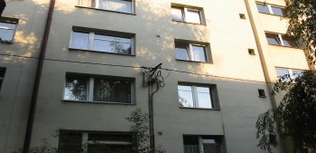

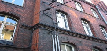

Wywody na temat estetyki zacznę od przedstawienia mojego poglądu na temat przewodów samonośnych AsXS (“warkocz”). Osobiści twierdzę, że przewody AsXS to jedna z ciekawszych rzeczy, jaka wydarzyła się w sieciach niskiego napięcia na terenie niezabudowanych i najgorsze, co mogło spotkać sieci w miastach.
Nie mam zamiaru umniejszać zalet AsXS, izolacji, łatwości montażu, łączenia, rozgałęzień itp. Umówmy się jednak, że… przewody te z estetyką nie mają nic wspólnego. Miejsce rozgałęzienie na AsXS w zależności od zdolności wykonawcy przypomina krzak porzeczki a w najlepszym przypadku rozjechanego walcem pająka.
Zamieszczone zdjęcia przedstawiają fragmenty sieci, które moim skromnym zdaniem nie wpływają pozytywnie na wygląd budynków. Celowo wybrałem obiekty, w których niedawno została przeprowadzona renowacja elewacji. Na zdjęciach może nie być to widoczne, ale z technicznego punktu widzenia sieć jest wykonana starannie.
Pod względem estetyki krajowe realizacje osobiście oceniam jako dobre. A jak Państwo oceniają, może wystarczy, że działa…

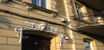

Jadam chleb tylko z projektowania od dawien dawna. Ciekaw jestem z jakiego miasta pochodzą te fotki. Podejrzewam że projektu na takie rozwiązania ( trzy ostatnie fotki) nie widział Konserwator zabytków. Uważam że zawinili wszyscy, projektant, inwestor,wykonawca oraz wydający decyzje pozwolenia na budowę, wszyscy jednako winni dbać o nasze wspólne dobro jakim są zabytkowe budowle. Uważam że zawsze są rozwiązania do uzgodnienia na etapie projektowania. Utarło się powiedzenie że, wszystkiemu winne są służby Energetyki, uważam że jest to błędne myślenie, każde rozwiązanie zgodne z przepisami jest możliwe do uzgodnienia, a szczególnie w obiektach objętych ochroną konserwatorską. Przykłady z amerykańskich filmów z pewnością nie dotyczą obiektów zabytkowych i nie należy brać tego poważnie.
