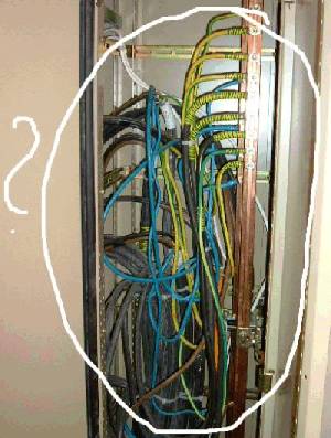

czy inwestor miał prawo się przyczepić :)
jak w temacie :slight_smile:
przyczepić??? do czego??
załącznik nie doszedł prawdopodobnie.
Witam, przepraszam mam kłopot z wstawieniem załącznika
plik do tematu Darek_74

Nie wiem czy inwestor miał prawo się przyczepić, ale za estetycznie to całokształt nie wygląda. Przewody, szyna, zaciski wyglądają na nowe, więc pewnie wszystko działa. Może gdyby trochę bardziej po ludzku to porozkładać, zastosować końcówki na żyły. Ciężko ocenić czy inwestor miał racje. Myślę że nie wymieniałeś przewodów, a końce były ponadpalane i stąd te zwoje taśmy.

Moje prywatne zdanie jest takie: inwestor czy inspektor nadzoru miał prawo się przyczepić. Takiego bajzlu w rozdzielni dawno nie widziałem. Panowie, to nie czasy z lat 70 gdzie nic w sklepach nie było. Dzisiaj można wszystko kupić więc porządek w rozdzielni można zrobić. Wszystko zależy od wykonawcy i jego podejścia.
Niestety ta robota dobrej oceny mu nie wystawia.

Mało co widać, poza bałaganem. Trochę to wygląda tak jakby było robione w niesamowitym pośpiechu. A wiadomo: “Pies szybko robi i ma dzieci ślepe”. Jeżeli reszta roboty jest zrobiona z takim samym smakiem i wdziękiem to nie wróżę trwałości tej instalacji.
Poza tym: dlaczego na zdjęciu widać 9 końcówek żółtozielonych (zapewne PE, może PEN) i tylko 4 końcówki niebieskie (chyba N)? Czy ta rozdzielnica jest w układzie TN-C-S?
Pochwal się o co konkretnie “przyczepił się” inwestor. Czy dał ci coś na piśmie, czy tylko naurągał i poszedł sobie?
:smiling_imp: Mnie osobiście by szlag trafił, a napewno nie trafiła by kasa do kieszeni wykonawcy. Jak uczył mnie kiedyś majster (starej daty) " Dareczku estetyka to połowa sukcesu, więć q… popraw to!!" :blush:
To jest przykład jak nie należy robić . Zwykłe łatanie a nie wykonawstwo . Chyba , że robota była za 5zł .

Charakterystyczne kółko coś mi podpowiada, czy to jest “kawałek” marketu Kaufland??
Straszne wykonanie to nie warte nawet 5 zł.

Napiszcie dlaczego przewody niebieskie i żółtozielone są na jednej szynie???
Witam Kolegę " elek2000 " i wszystkich Kolegów na FORUM.
Może jakość zdjęcia nie najlepsza przez lampę błyskową, ale starałem się wstawić jak najwięcej co mi Przesłał Kolega Darek_74 dlatego pozwolę sobie sprostować. Tam są dwie szyny, jedna nad drugą.
Pisałem do Kolegi Darek_74, aby napisał coś więcej. Bo jeżeli jest to nowa robota, to ja bym jej nigdy nie odebrał. Jeżeli inny przypadek, to można dyskutować, ale brak danych.

Te charakterystyczne kółeczko rzeczywiście dobrze kojarzy się z obiektem Kaufland.
Wracając to tego kogo trafił szlag to nie trafił inwestora tylko mojego prezesa (bo inwestor nam nie zapłaci, a dodatkowo jeszcze może wciągnąć na czarną listę)
A obiektem na którym się rozładował był nasz podwykonawca - który do momentu usunięcia usterek nie dostanie pieniędzy za fakturę końcową.
