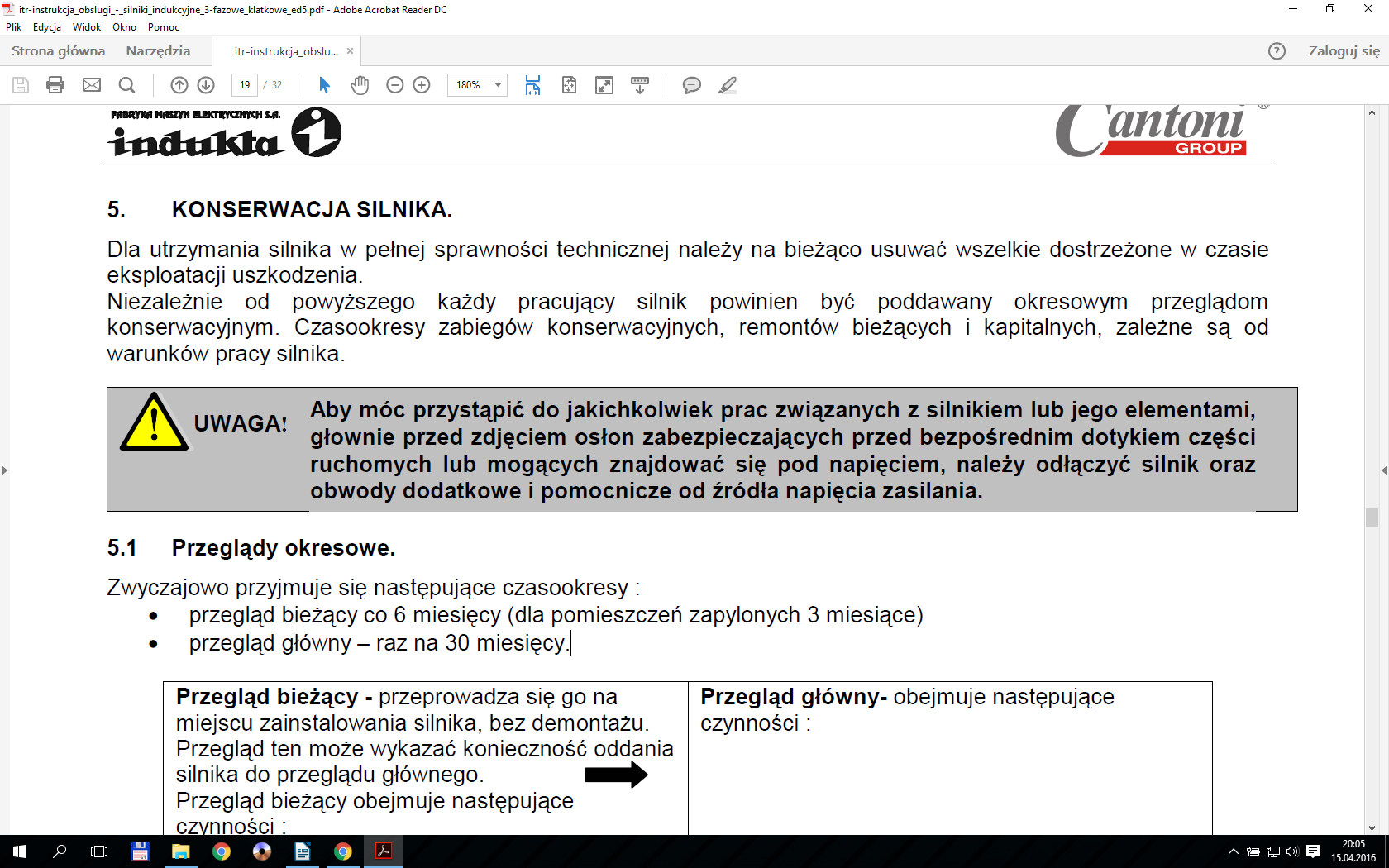

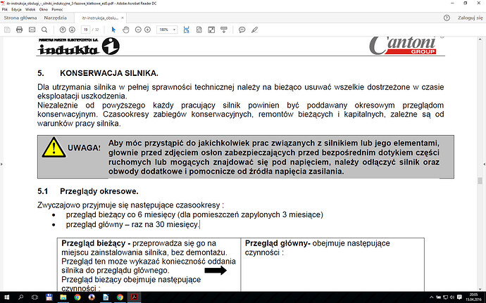

Znalazłem w “INSTRUKCJA OBSŁUGI -SILNIKI INDUKCYJNE 3-FAZOWE KLATKOWE” firmy INDUKTA taki zapis:
Jeszcze tutaj jest trochę informacji na temat przeglądów silników elektrycznych.
Maszyny elektryczne – Bezel – Bezpieczeństwo Elektryczne … i-silnikow..
Kolego pickat raz podajesz za instrukcją indukty okresy zwyczajowe, a drugim razem podajesz te prawdziwe określone normami które mamy interpretować i przestrzegać i do czego twoje wywody prowadzą.
