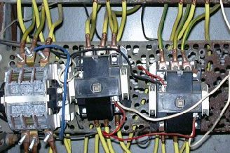

Instalacja - bez zarzutu. Mnie osobiście się podoba.Po co się czepiać? Kable w rurkach też są poskręcane, i nikt się tym nie przejmuje. To jest śliczne. I słychać i niebezpieczne, potrafi przyrżnąć w łapy niezdolnego do myślenia elektromontera, to zaiskrzy, to zatrzęsie, pobuczy, powyje, trzaśnie. Nic jak coś takiego, cieszy oko wykonawcy. Maszyneria pracuje. I to jest to! Nic nie rozumiesz! Stopień skomplikowania okablowania tablicy jest wprost proporcjonalny do stanu umysłu wykonującego tą pracę.
Reasumując: gość się zapętlił i już. :laughing:
…ale te sruby sa naprawdze nieeeesamowite
Całkiem przyzwoity montaż, jak na “późny Ludwik XVI”. I schemat nie potrzebny, a od razu “iskrowniki” mamy. Miód, malina, palce lizać.

Mam z tego cuda więcej fotek,
dla ciekawych jest to fragment baterii kondesatorów.
Pomysł na wyrzucenie tego “gówna” upadł,
gł. księgowy firmy stwierdził że “póki działa to niech działa”
moje analizy-liczenie zysku i strat na nic się zdałały.
Proszę zwrócić uwagę na barwę przewodów.

Swoją drogą jestem ciekawy co napisał w protokole pomiarów elektryk z D. Instalacja nadaje się do eksploatacji??
Jeżeli tak napisał to należy go pogonić za poświadczenie nieprawdy !!
Witam wszystkich.
Nikt nie zwrócił uwagi na kolor przewodów jaki został użyty na ty zdjęciu. Cos mi sie zdaje że przwód żółto-zielony inaczej przwód ochronny NIE MOŻE BYĆ UŻYTY do “przesznurowania” np tablicy.
A na zdjęcu jest wprost przeciwnie, do wykonania połaczeń tak bym się bardzo nie czepiał.
Instalacja jest OK :smiley: - i jeszcze działa, a tak wogóle nie wiem czemu się czepiacie kolorku żółto-zielonego moim zdaniem lepszy niż brązowy, czy tam czarny - a w dodatku zawsze tego żółto-zielonego po montażu zostaje najwięcej - i gościu (monter) go wykorzystał (znaczy się dba o ekologię - i nie marnuje resztek)

…gościu (monter) go wykorzystał (znaczy się dba o ekologię - i nie marnuje resztek)
Na dobry żart odpowiem również żartem
a może ów gościu (monter) dbając o ekologię będzie zjadał żółtozieloną trawę na trawnikach pod swoim blokiem
A tak na poważniej.
Po typach styczników (dwa od prawej ID-? a lewego typu już nie pamiętam) oraz szynie montażowej wnioskuję, że taki układ sterowania ma ponad 20 lat.
W żadnym wypadku nie bronię wykonawcy tego układu. Nie pamiętam czy 20-30 lat temu mieliśmy dostęp do przewodów żółtozielonych ale pamiętam takie czasy gdy robiło się takimi przewodami, jakie były w magazynie oraz to, że taśma izolacyjna była tylko czarna.

Jak widzę instalacja ta jest bardzo ładnie konserwowana, co widać po stykach i zaprasowanych końcówkach. Więc zapytam, kto to konserwuje i czy nie może założyć kolorowych koszulek termokurczliwych na główne przewody robocze oraz wymienić kilka metrów przewodów DY(LY) 1,5, zwłaszcza tego niebieskiego przy lewym styczniku.
Aby sprawić kolegom trochę radości
następna odsłona
Może teraz trochę poważniej i z mojego doświadczenia:
  • elektyk miał zmontować instalację z tego co ma pod ręką i to zrobił (niekoniecznie instalacja ma 20-30 lat, tylko styczniki są z demontażu)
  • a to, że w zakładzie nie ma kompletnie nic (nawet wiertła) to zrobił tak jak zrobił
  • koszulki termokurczliwe, opaski może i ma (jak sobie prywatnie kupił)Pytanie jest tylko jedno, czy mamy się śmiać z elektryka (który zrobił jak zrobił), czy dyrektora takiego zakładu (jakby się coś stało to dyrektor niczemu nie jest winny).
