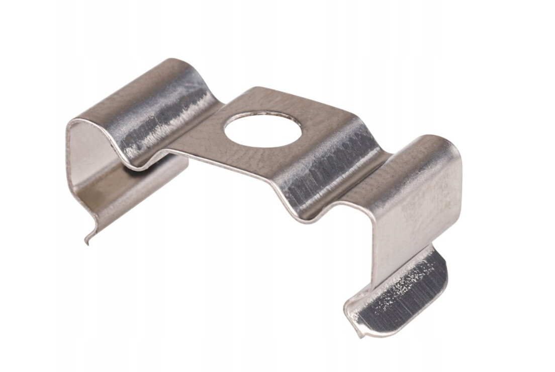

Skupiając się tylko na oprawach jako “obudowach” na źródło swiatła, to największym moim wrogiem są te blaszki do montażu opraw.
Prędzej czy później oprawa z nich spadnie, czy to od wibracji, czy niepoprawnego montażu. Przydałoby się coś lepszego. Coś co nadal zapewni hermetyczność obudowy z lampą, ale będzie równie proste w montażu ale też i trwałe i wytrzymałe.
